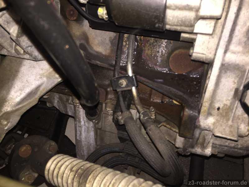

ich wollte heute meinen Z3 langsam für den 01-04 vorbereiten und habe nach Abnahme der Plane eine große Pfütze unterm Wagen entdeckt :enraged:
Dazu sollte gesagt werden, dass mir zum Ende der letzten der obere Schlauch vom Kühlwasserbehälter zum Motorraum gerissen ist. Gut, neuen Schlauch gekauft, nachgefüllt, System entlüftet ... und dann sollte es das gewesen sein.

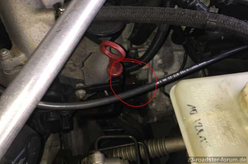

Jetzt also die Pfütze unterm Auto. Ich habe mich dann mal auf die Suche gemacht und auch eine feuchte Stelle im Motorraum gefunden.
Allerdings konnte ich der Sache ab dann leider erst einmal nicht weiter auf den Grund gehen...
Vielleicht hat ja einer von euch schon einmal eine Idee, was da genau undicht sein könnte? Freue mich über jede Hilfe! :wink:

Könnte auch brüchiger Wasserflansch sein am besten mal abdrücken

Riecht es nach Kühlmittel? Kann man es farblich eingrenzen? Eher rot-braun, eher blau? Hat der Wagen eine Klimaanlage?
Anhand der Bilder kann ich es nicht wirklich eingrenzen.

Wo hat der Zetti denn überwintert? Marderbiss am Kühlsystem?

Danke für das schnelle Feedback.
Überwintert hat er in meiner Garage, ein gefrässiger Marder ist an der Stelle auszuschliessen ;)
Kühlmittel ist es auf jeden Fall... Klima hat der Gute nicht.
Die "Pfütze" ist von der Fahrerseite aus betrachtet hinterm/unterm Anlasser am Motorblock, wenn ich das in der Dämmerung richtig gesehen habe.

Schlauch zur Heizung oder das Heizungsregelventil undicht?
