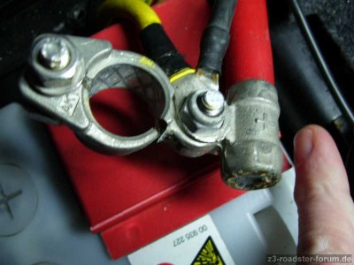

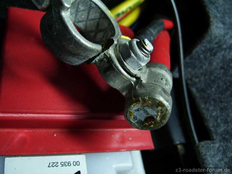

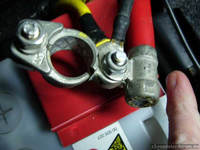

an meinem Pluspol ist die Batterieklemme gebrochen. Das Fingerdicke Pluskabel ist wohl eingelötet!?
Habt Ihr das schon mal wechseln müssen. Wie mach ich das am geschicktesten. Mein 100 Watt Lötkolben wird da wohl nicht reichen.

Meiner Meinung nach ist das vor allem gepresst...wäre interessant ob man es schafft mit nem lötkolben raus zu bekommen - hoffe da kann jemand mehr dazu beitragen als ich. Sehen ja häufig nicht mehr fit aus die klemmen .

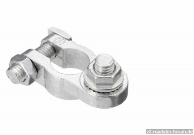

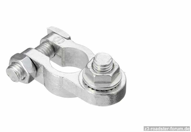

Universale Polklemme eine Alternative?

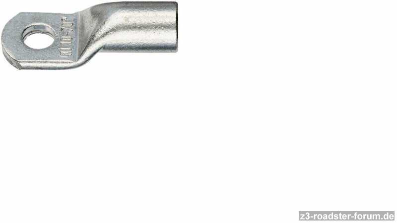

von alter Klemme das Kabel mit PUK Säge abtrennen, massiven Kabelschuh mit 8mm Öse mittels Presswerkzeug (z.B. Fa. Klaucke) aufpressen und Universalpolklemme mit 8mm Gewinde bzw Gewindebolzen verschrauben.
Kabel /Kabelschuh noch gut isolieren (z.B. mit Schrumpfschlauch) -> fertig
