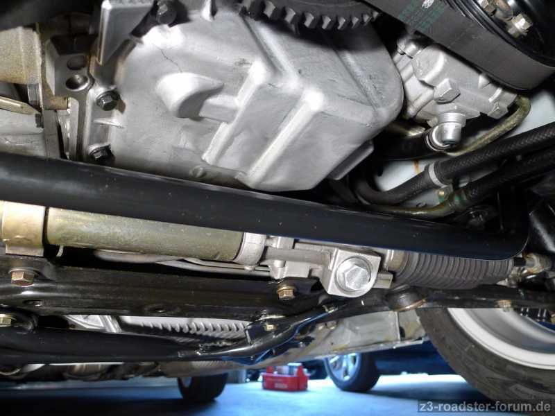

Beitragvon batleth » 11.02.2018 20:05
Es wird höchste Zeit... die letzten Unterbodenfotos sind schon wieder einige Wochen her.
*duckundweg*
:mrgreen:

Beitragvon PeterKro » 11.02.2018 20:31
*duckundweg*
:mrgreen:
kein Problem, ich steh´dazu...! :wink: :wink: :wink:
Und: Ihr habt es provoziert... :mrgreen: :mrgreen: :mrgreen:

Beitragvon OQ3 » 11.02.2018 20:41
Ich finde solch Bilder voll Ok.
Wenn jemand seine Kiste so im Griff hat und der Unterboden neuer als neu aussieht, kann man das auch mal zeigen.
Ich hätte solch einen Zustand eigentlich auch gerne. :?
