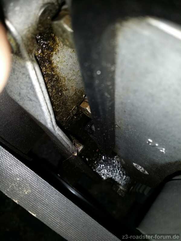

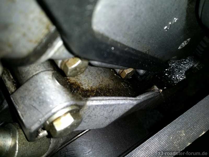

Hallo alle zusammen!
Anhand der Fotos unter meinem Bericht, kann man erkennen, dass da (so meine Vermutung) mein Kettenkasten undicht ist.
Sollte ich da falsch liegen bitte mich zu Korrigieren, da ich kein Mechaniker bin!
Hab zwar das Thema "M43 Zylinderkopf" hier schon gelesen, wollte mir aber da noch die Bestätigung holen ob dem bei mir auch so ist und welcher Tausch der Dichtungen hier wirklich von Nöten ist!?
Bei diesem Berichthttps://www.z3-roadster-forum.de/forum/viewtopic.php?f=18&t=32039&p=270051&hilit=kettenkasten#p270051 ist von Oliver auch die Rede von einer Dichtmasse, die hier eingesetzt werden soll.
Was darf dieser Tausch bei einem befreundeten Mechaniker kosten?
Vielen Dank vorab für eure Hilfe!
Gruß, Christian

Hallo Christian,
ich würde den Motor erstmal schön sauber machen,und dann sehen wo das Öl herkommt.Es gibt ja einige Dichtungen bei dem Motor, die gerne
undicht werden.Fängt oben beim Ventildeckel an,ein guter Kanditat ist auch das Ölfiltergehäuse,das gerne das Ol über den Motor verteilt
Wenn es ein befreundeter Mechaniker ist ,eine Kiste Bier. :) Ich habe ja gerade einen Motor komplett abgedichtet,auch den Kopf runter
genommen.Der Dichtungssatz dafür hat ca 110,-Euro gekostet,es ist alles dabei ,was man an Dichtungen,und Schrauben braucht.Von Krümmerdichtung,bis Zylinderkopfschraube.

Beitragvon triple » 29.01.2018 19:07
Mein alter Motor hatte ja auch einen undichten Kettenkasten. Wenn Du von unten am Kettenkasten hochsiehst, dann kann man eine defekte Dichtung ganz gut erkennen. Sie quillt praktisch heraus.
Und zu den Arbeiten/Kosten sollte man meiner Meinung nach auch gleich alles vor machen. Also auch die Dichtungen hinten am unteren Kasten Simmerringe etc., dazu kommt dann eventuell noch das Planen des Kopfes.

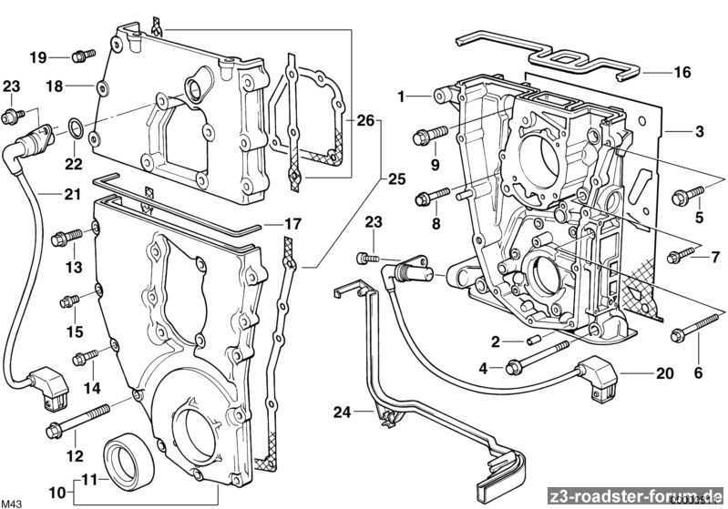

Beitragvon zumie » 30.01.2018 11:30
Ich habe zuerst auch geglaubt,der Kopf braucht nicht runter,aber jetzt erzähl mir doch mal einer, wie ich die Dichtung,Nr16,erneuere,und die liegt
nun mal unter dem Zylinderkopf.Und bei der Laufleistung würde ich erstmal abwarten,und dann sehen welche Teile wirklich
verschlissen sind.

Re: M43 Kettenkasten undicht
Beitragvon triple » 30.01.2018 11:58
Hallo Reinhard,
ich hatte es mir seinerzeit auch angesehen. Es müsste tatsächlich auch bei montierten Kopf funktionieren, wenn der Kettenkasten komplett ausgebaut ist. dann von unten alles wieder zusammenbauen. Zumindest theoretisch wohl machhbar. Aber ob es eine vernüftige Alternative ist, glaube ich eher nicht. Der Aufwand ist wohl ähnlich und von oben, also bei demontierten Kopf, kann ich diese blöde Dichtung sicherlich deutlich besser und genauer einbauen.
Machbar wohl ja, aber bessere Alternative? Wohl eher nicht.

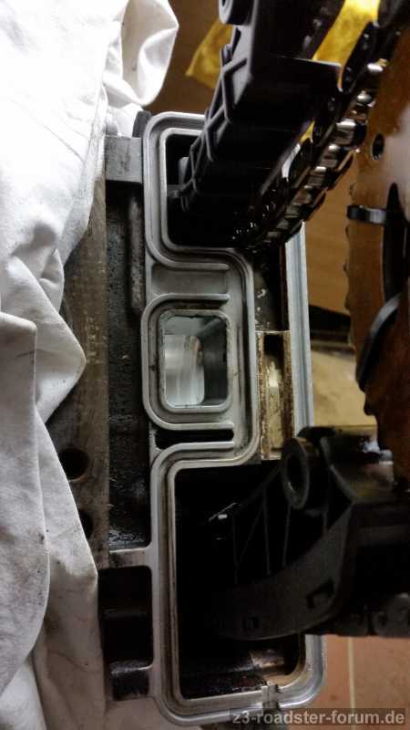

Beitragvon Roadcaptain » 30.01.2018 12:09
triple hat geschrieben:
Bevor hier falsche Hoffnungen aufkommen. Definitiv nein. Theoretisch ist alles denkbar. Praktisch aber kaum durch zu führen. Und diese Drecks Gummi Dichtung ist fast immer hin. Jetzt an zwei Fahrzeugen gerade wieder mit gemacht.
Und wenn der Kopf eh runter ist, sofort eine neue Kopfdichtung verbauen. Zwischen der alten, original eingebauten und einer neuen, modernen Dichtung liegen nicht nur fast 20 Jahre, sondern auch jede Menge Innovation. Empfehlen kann ich die Dichtungen von ELRING.
