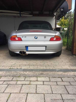

Zettjag hat geschrieben:frage zu ff motorsport:
hat jemand von euch dort auch einen smallblock (=> 4-zyl.) bearbeiten lassen und wenn ja, wie war das ergebnis?
Ja.
Optisch ein Traum (siehe Bild). Klanglich habe ich leider keinen Vergleich, aber ich denke nicht, dass ein Eisenmann schlechter klingt.
Ich würde jedenfalls nicht nocheinmal zu F&F fahren. Da macht man einen Termin mit einem halben Jahr Wartezeit aus, nur um dann einen Tag vorher angerufen zu werden mit "Ja ... eh ... sie haben morgen einen Termin? Ja? Aber das ist doch Samstag, da hat TÜV nicht so lange offen und deswegen machen wir Samstags eigentlich keine Anfertigungen". Ganz großes Kino. Das hätten sie vielleicht mal vor einen halben Jahr sagen können und den Termin ablehnen ... "Egal. Kommen sie trotzdem, wir bereiten was vor."
Was dabei rauskommt:
Ein Endschalldämpfer ohne individuellen Klang nach Wunsch (weswegen ich eigentlich überhaupt erst die 700km zu diesen Pappnasen hingefahren bin) und eine schnelle Abfertigung während die Frau mit Kindern schon in der Firma warten, dass ihr Papa endlich diesen dummen Kunden nach Hause schickt, damit sie Familienausflug machen können.
Das hat sich insofern gezeigt, dass bei der Endabnahme der Auspuff nicht mittig war. Nachdem ich das angesprochen hatte kam als Antwort "Das ist nur weil er kalt ist, bei Betriebstemperatur zieht der sich in die Mitte". Habe ich nicht geglaubt und habe auf Nacharbeiten bestanden ... Gott sei Dank, denn nun hängt das Ding perfekt mittig. Individuelle Soundanpassung ist auch ausgeblieben, ist ja schon Samstag Mittag.
Zu der dubiosen Fahrt zum Tüv. Ich kann nur soviel sagen: Du bekommst den Endschalldämpfer von F&F eingetragen, aber glaube nicht, dass der von irgendjemand anderem oder gar an einem anderen Z3 eingetragen wird ...
Der Endtopf ist nicht schlecht. Ganz und garnicht. Die Optik (wenigstens die durfte ich individuell auswählen) ist erster Güte, 2x70mm leicht versetzt mit diesem Trompeten Look ... da läuft mir das Wasser im Mund zusammen. Klanglich auch auf keinem Fall schlecht. Ich bin absolut zufrieden mit dem Produkt. Nur für 800€ und 700km Anfahrt keinen individuellen Klang zu bekommen und so abgefertigt zu werden ... das finde ich eine Frechheit.
Wenn ich nochmal die Wahl hätte, würde ich einen Eisenmann oder Ähnliches nehmen und gut is'.

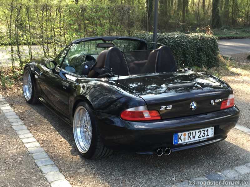

Beitragvon z3rob » 19.01.2018 19:25
Habe einen FF Endtopf und bin von der Optik, Verarbeitung und natürlich ganz wichtig, vom Sound mehr als zufrieden.
Bei der Soundkonfiguration wurde er drei mal angepasst und dies zeitnah und mit viel Engagement, aber als Kölner hatte ich es bei den weiteren Besuchen einfacher als jemand der 700 KM Anreise auf sich nimmt.

Beitragvon PeterKro » 19.01.2018 20:46
@Z3rob:
Respekt und Anerkennung, ein superschickes Auto, Dein ZZZ! :thumpsup: 8)
Und dazu noch die sehr attraktive Laufleistung, echt klasse! :bmw:

Beitragvon IMOLA 3.0i » 19.01.2018 21:05
Schwarz/impalabraun oder? Wurde gerade ein Neuer hier im Forum Eigentümer...
