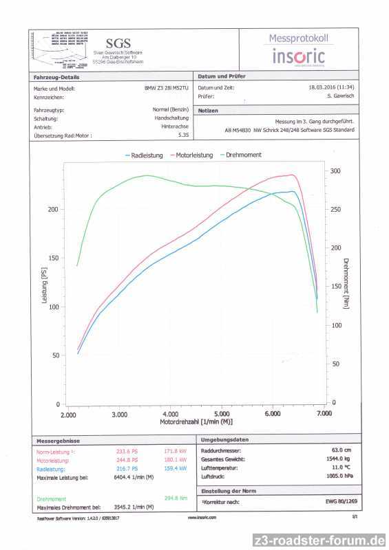

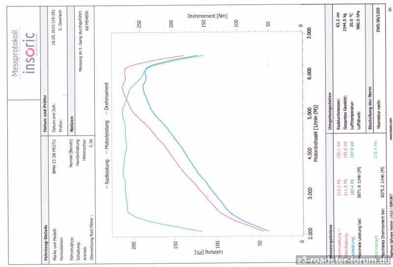

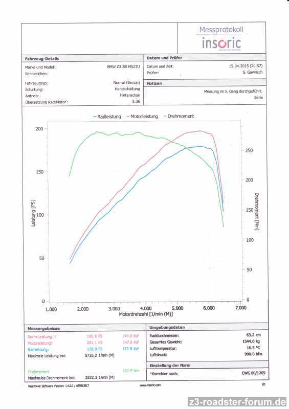

Beitragvon pat.zet » 28.11.2017 22:59
ich hab mir die Mühe gemacht so ziemlich alles zu messen
Original
2,8 DV B30 Ohne SW
2,8 DV mit B30 mit software
2,8 DV mir B30 Schrick , STd SGS Sw

Beitragvon OQ3 » 29.11.2017 01:43
Sieht gut aus :thumpsup:
Wobei mich wundert, daß die Eingangsleistung schon recht gut ist. Hätte ich so nicht gedacht.
Ein Problem bei Messungen an verschiedenen Tagen sind natürlich die Umgebungsdaten.
Die können natürlich das Messergebnis, je nach Prüfstand, schon ein wenig verfälschen.
Aber da du das ja nur für dich machst, ist das auch nicht so wichtig.
Also, nicht schlecht mein Herr :D
