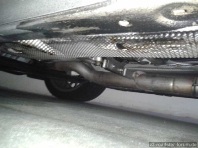

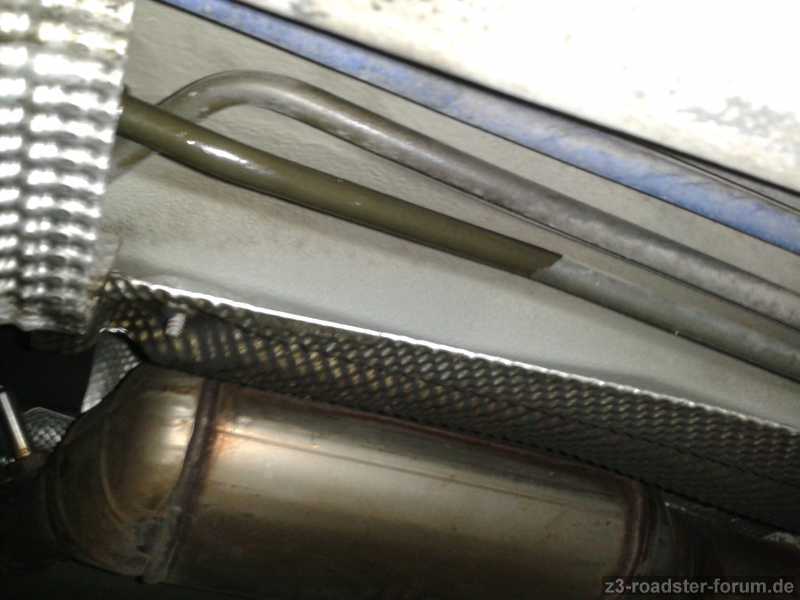

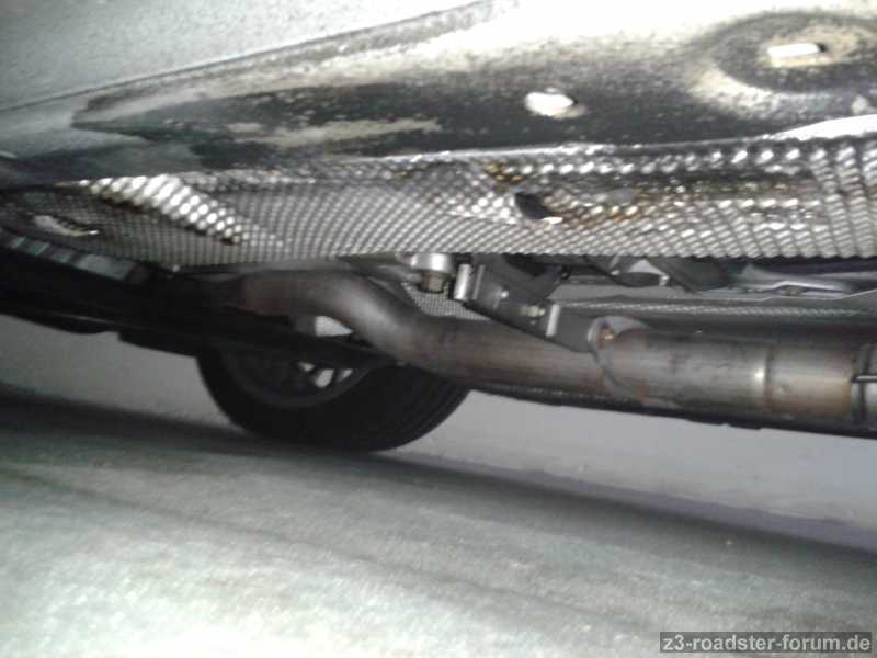

Stehenlassen ein paar Tage. Verdeck öffnen, anmachen und 2m rückwärts setzen. Jetzt riecht man den Sprit sogar. Ausmachen. U.
u. kann man jetzt sogar Sprittropfen auf dem Boden diagnostizieren. Smartphone nehmen und bei der Fahrertüre hinknien und Fotos vom Unterboden und den schwarzgrauen Leitungen machen, die jetzt Feuchtigkeitsspuren zeigen und unter einer Riffelbweichblechblende verschwinden. Darunter sitzt der Benzinfilter und Gummischläuche mit Schellen. Schelle/Schläuche und ggf. Filter in einem Aufwasch ersetzen. Kostenpunkt ein paar Euro. Blech lässt sich einfach abschrauben, ebenso die Schellen. Sprit läuft aus, also abklemmen beim Wechseln.
Gruß Uwe
PS: Fährt man regelmäßig, verdunstet der Sprit in der Blechwanne und man denkt alle ok. Steht er länger, läuft es aus der Blechwanne auf den Boden und er stinkt eine Weile nach Sprit, wenn man im Leerlauf steht. Nach eingen km ist alles getrocknet und das Problem scheinbar verschwunden.
