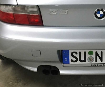

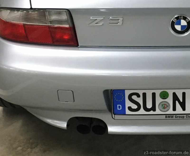

Ich habe gestern festgestellt, dass der Endtopf meines 2.8ers schief ist. Da ich selber leider kein Schrauber bin, muss ich Euch als Fachleute fragen: Ist die Reparatur aufwändig oder kann man das auf dem kleinen Dienstweg beheben?

Der Topf hängt an Gummiringen. Einfach mal etwas dran rütteln und so hinbiegen dass es besser passt. Vielleicht reicht das ja schon.

Vor dem rütteln aber mal drunter schauen, nicht dass schon einer der Gummiring gerisssen ist und er deshalb schief hängt.

Der Gummiring ist intakt. Mein gestriges Rütteln im dunklen Carport war leider nicht von Erfolg gekrönt. Der Gummiring ist ja nur auf der linken Seite, rechts schien der Endtopf nicht flexibel zu sein!?
Ich schaue mir das nachher nochmals an...

Es sind 3 Gummiringe, am Endtopf hinten rechts, am Endtopf vorne links und am Rohr in Richtung KAT.

Wenn die Gummis o.k. und richtig eingehängt sind, wird wohl eine der Aufhängungen am Topf oder Karosserie verbogen sein. Wenn es das ist, kannst Du das mit einer Zange wieder richten.
Ich bin auch kein Schrauber, eine Werkstatt sollte dafür nicht mehr als 15-30 Min brauchen.

Wenn ein Gummi gerissen ist oder sogar ein Halter am Auspuff abgebrochen wäre solltest su sicher nicht bis 07/2018 weiter damit fahren.
Die Folgekosten könnten sonst deutlich höher ausfallen.
