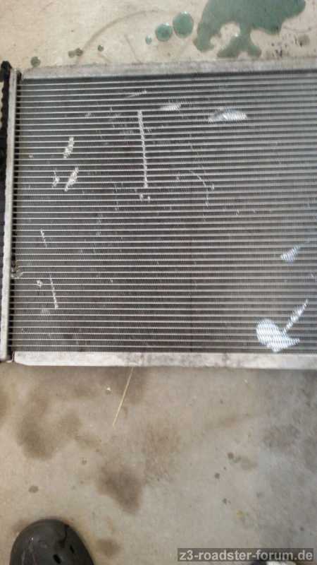

Heute hat sich das Lüfterrad verabschiedet, 500m vor der Garage :enraged: Kühler ist natürlich auch hinüber. Mal schaun was der Spass kostet.

hatte im April das gleiche Problem. Am Coupé Defekt an der Wasserpumpe, kaputtes Lüfterrad hat Kühler zerstört 5 km vor dem Ziel. Es wurden Wasserpumpe, Motorkühler, Lüfterrad, Kühlerzarge, 2 Keillippenriemen benötigt.
Kosten in der freien Werkstatt 800€.
