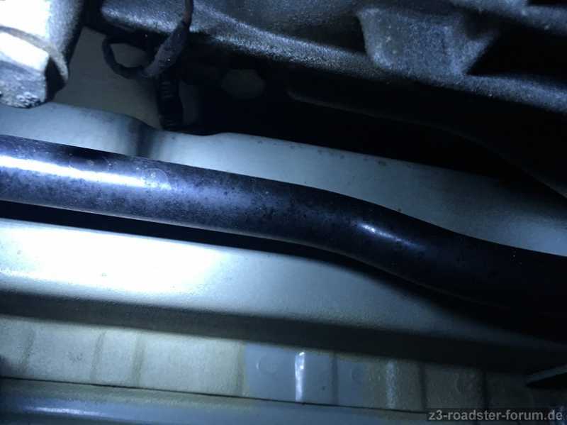

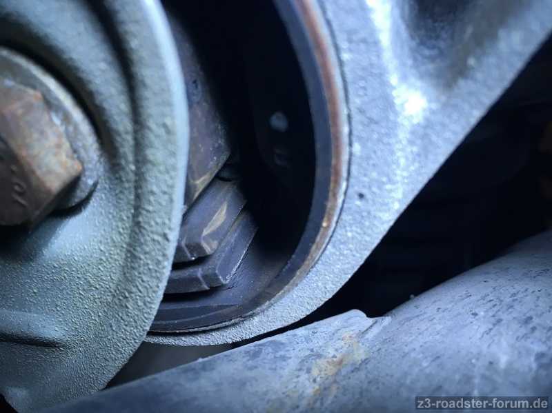

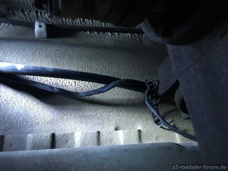

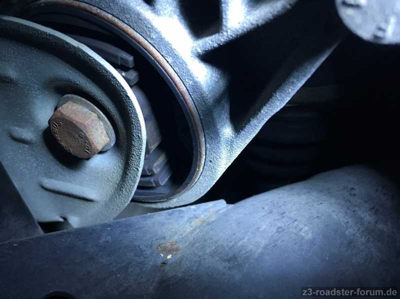

habe mich soeben unter das Auto gezwängt und wenn ich noch einen mm weiter reingekrabbelt wäre, hätte ich wohl in der TG übernachten dürfen... :mrgreen: Somit folgendes Update:
- AGA liegt am Gussauge der HA-Getriebehalterung praktisch an; bei Erwärmung wird die AGA etwas nach hinten wandern und etwas mehr Freiraum generieren, aber trotzdem ist der Wärmeeintrag in den Gummi sicherlich erheblich
- Gummi zeigt wohl auch deswegen leichte Haarrisse, aber ich kann mir nicht vorstellen, dass das für einen so heftigen Versatz des HA-Getriebes führen kann und ein Mahlen verursacht
- Unterboden scheint so jungfreulich wie von einem Neuwagen, auch die Schweisspunkte scheinen i.O.

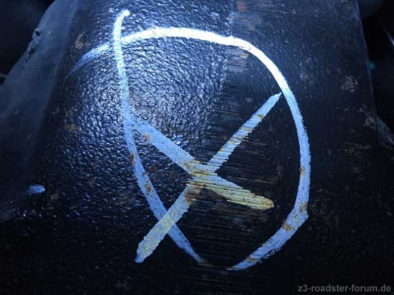

Ich lade gleich noch die Bilder hoch. By the way: Haben eure HA´s auch so eine schicke Kennzeichnung?
Ich denke es wird beim Freundlichen morgen wohl interessant bzgl. Ölwechsel...

Beitragvon neuling » 30.08.2017 21:09
Helf mir weiter hast du die Schweisspunkte nur von unten kontrolliert?
