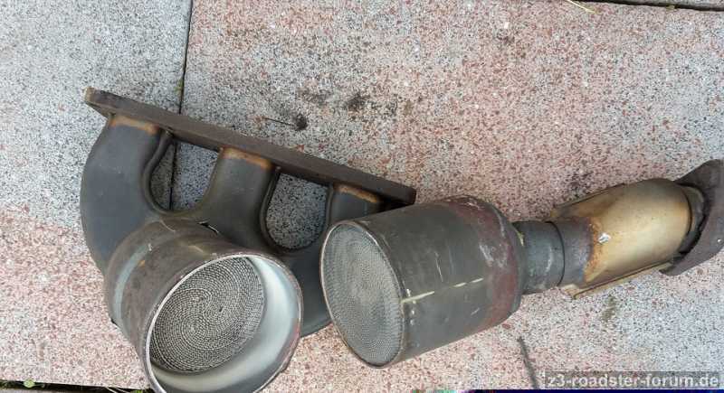

ich habe mir vor einiger Zeit zwei Satz TU-Kat´s als Ersatzteil gekauft. Beim Roadster hatte ich damit gute Erfahrung. Beim QP habe ich mir dann noch neue Ebersspächer gekauft. Beide Zetti laufen seit dem Tausch ohne Probleme. Bei mir war aber jeweils ein Riß im Hosenrohr (genau beim KAT). Falls du Interesse hast, einen gebrauchten Satz TU-KAT´s habe ich noch liegen.
So sah übrigens der kurze KAT vom QP nach dem Ausbau aus.
Uwe
