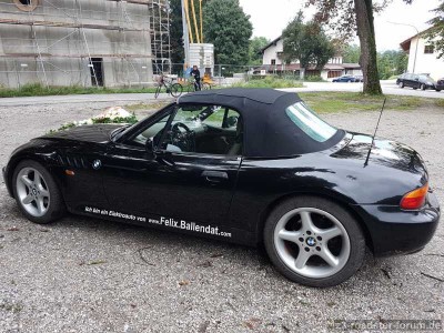

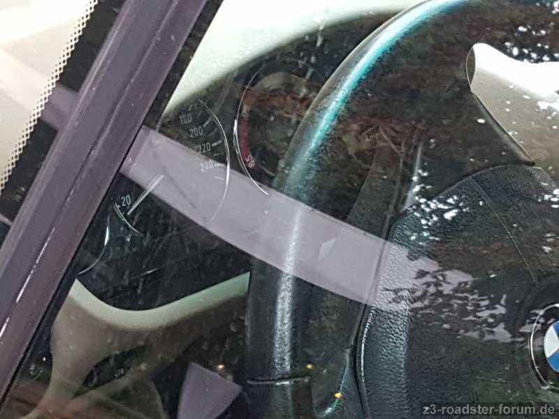

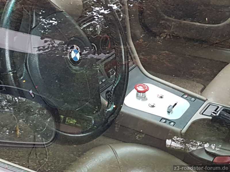

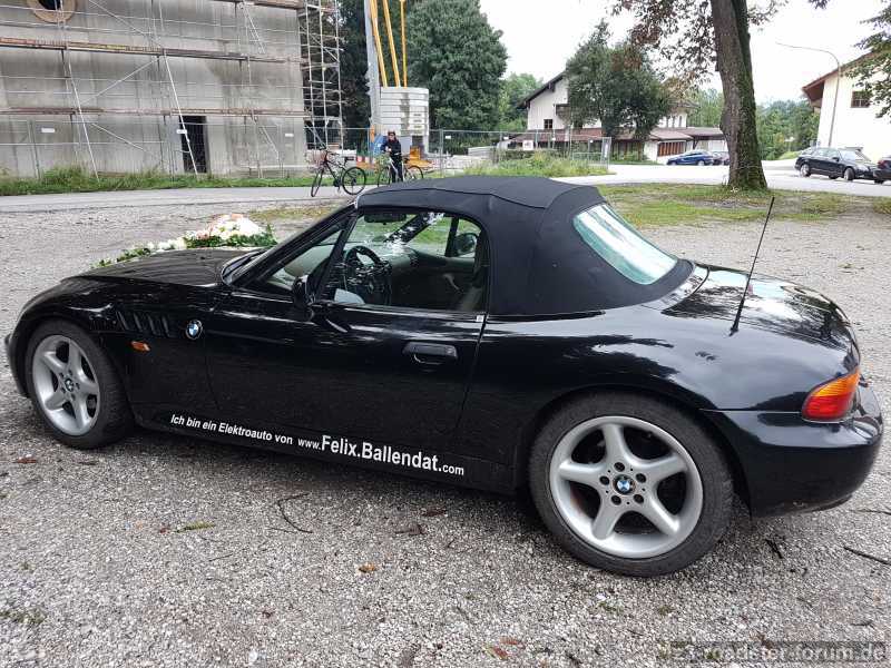

Das will ich Euch nicht vorenthalten:
Ein VFL-Umbau auf E-Antrieb.
Den habe ich heute gesehen und mit dem Mechaniker gesprochen, der diesen Umbau begleitet und mitrealisiert hat.
Techn. Daten:
ca. 74kw Motorleistung
ca. 30kwh Batterie
ca. 200km Reichweite
ca. 100kg höheres Leergewicht
ca. 20.000€ Materialkosten ohne Umbau
Größte Herausforderung: Steuerung Laden/Entladung der Batterien.
Interessant ist, dass der E-Motor direkt, also ohne weitere Übersetzung an die Kardanwelle angeflanscht wurde. Das HA-Diff des 4-Zylinder hat die optimale Übersetzung dazu mitgebracht.
