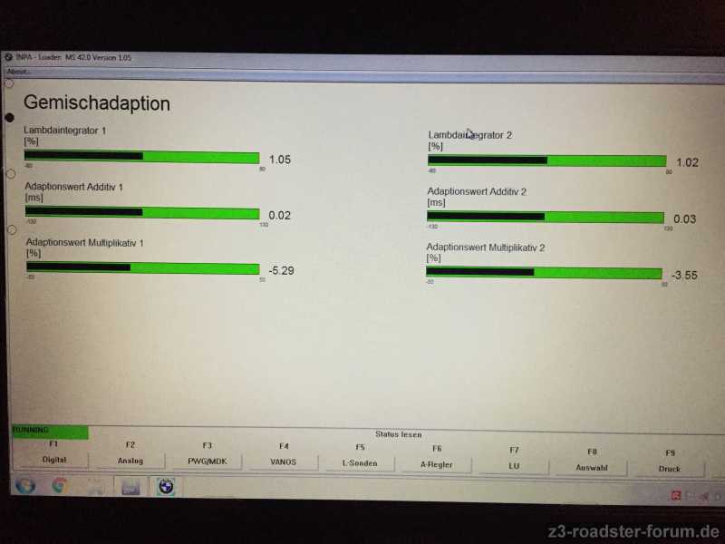

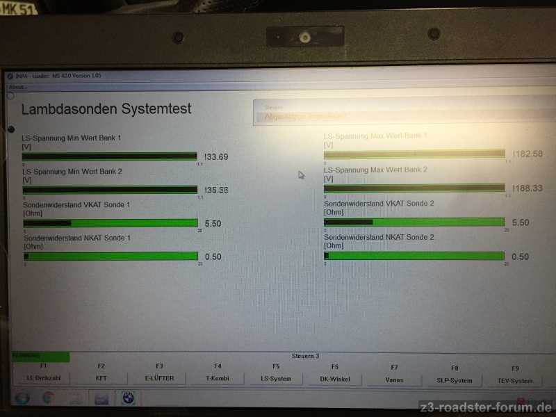

Hi Zusammen,
meine Lambdawert sind im warmen Zustand zu hoch. Ich komme deswegen nicht durch die Abgasuntersuchung.
Ich habe den Thermostat getauscht, da der einen Fehler gemeldet hat. Die Abgaswerte sind allerdings bei warmen Motor immer noch zu hoch.
Ich habe jetzt beim Lambda Systemtest gesehen, dass die Werte ausserhalb des Toleranzbereichs sind. Habt Ihr da auch so hohe Werte? Oder hat einer eine Idee was das sein könnte?

ich habe einen ähnlichen Fehler bei dem M54B25 in meinem 5er.
Da sagt mir das Gerät, dass beide Bänke zu fett laufen.
Das kann bei dem Motor allerdings einiges sein. Luftmassenmesser, Lambda-Sonden selbst, Ventildeckeldichtung, Kurbelgehäuseentlüftung, usw...
Werd auch bald auf Fehlersuche gehen.
Nur bei mir geht das Motor-Kontrolllämpchen immer wieder aus und bei einer AU sind auch keine falschen Werte... :|
Einfach mal den laufenden Motor von außen mit etwas Bremsenreiniger einsprühen. An der Stelle, wo sich die Drehzahl erhöht, zieht er dann Falschluft.

Wenn er Falschluft zieht läuft er zu mager oder habe ich da einen Denkfehler? Er bekommt mehr Luft als er am LMM misst und spritzt deshalb zu wenig Sprit ein. Da beide Bänke zu fett sind, denke ich eher an den LMM, es gibt von Liqui Moly 4066 Luftmassensensor-Reiniger. Koste 6€ ist evtl einen Versuch wert.

Also ist war der Meinung ein Lambdawert über 1 bedeutet ein mageres Gemisch.
