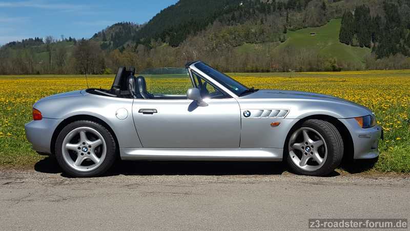

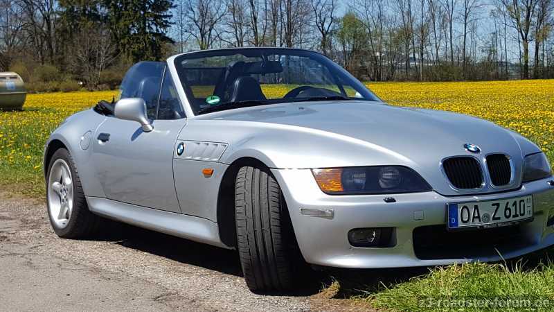

Hier mal Bilder von meinem Zetti....

Schick, sieht fast aus, wie mein 2.8er... :thumpsup:
