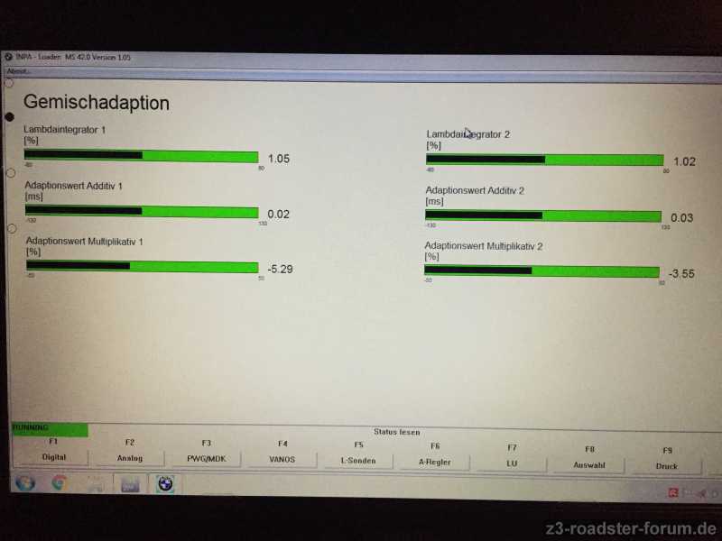

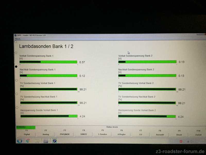

Beitragvon iroc850 » 18.06.2017 09:05
also habe gerade mal mit ausgelesen. Vielleicht hilft das ja.. Ist der Lambdaintegratorwert auch der, der vom Tüv ausgelesen wird?
Wie hast du das Mischverhältnis von Zucker, Wasser und Spüli gewählt?
Bild 1
Bild 2

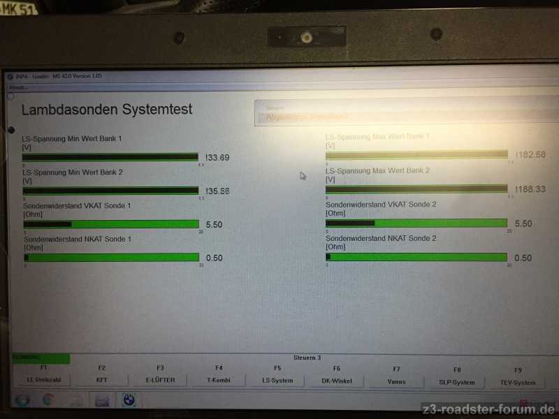

Beitragvon iroc850 » 18.06.2017 09:08
ach hier ist etwas komisch. Die Ausrufezeichen verheißen nichts gutes oder?
