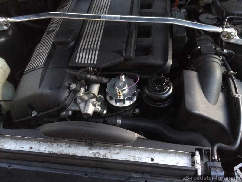

allerdings muss man wissen was der Geber für ein gewinde hat , diese schraube hab ich beiden einzelvanos motoren verbaut.
Beim Doppelvanos habe ich es mir einfacher gemacht und gleich zur besseren kühlung einen grossen ölfiter deckel verbaut
https://www.merx-tuning.de/bmw-olfilter ... -stab.html

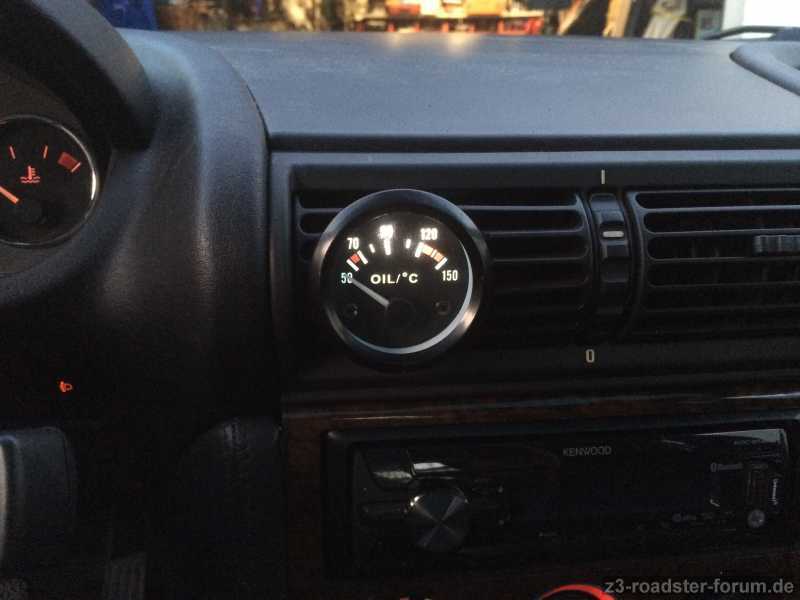

Beitragvon pat.zet » 14.06.2017 10:07
Ich behaupte mal das der alukopf auch noch die öltemp leicht senkt durch die grössere Oberfläche , ein kumpel von mir mit Hohlschrauben lösung hat immer ca 3 - 5 ° mehr temp
könnte aber auch daran liegen das die hohlschraube im heissen eck liegt und er komplett VDO geber + instrument hat , ich hingegen ein "billiges " ebay china instrument für 28 € mit geber
