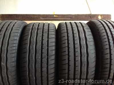

ich fahre bereits den zweiten Satz Goodyear Eagle Asymetric. Vorher den 2 jetzt den 3 und ich habe keine Probleme. Falls die mit 94/95 Lastindex andere Toleranzen im Abrollumfang haben, kannst du das sehr leicht selber prüfen. Hier ist mal ein altes Foto aus dem Forum mit Hankock EVO 1, die nicht als Mischbereifung kompatibel sind. Also einfach mal den Durchmesser (oder auch Abrollumfang) von einem Vorder- und Hinterreifen vergleichen. Ich hatte mir meine vor dem Wechsel noch kurz angeschaut; die haben keine nennenswerte Abweichungen im Durchmesser gehabt.
Uwe
Unterschied Hankook EVO S1 Mischbereifung.JPG (14.32 KiB) 1195-mal betrachtet
