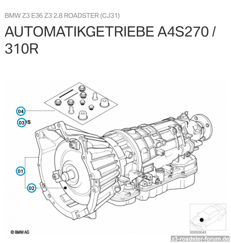

Beitragvon mikelgrey » 10.12.2023 11:03
Laut Leebmann24 hab ich folgendes Getriebe.
A4S270 / 310R
Getriebe laut Leebmann24

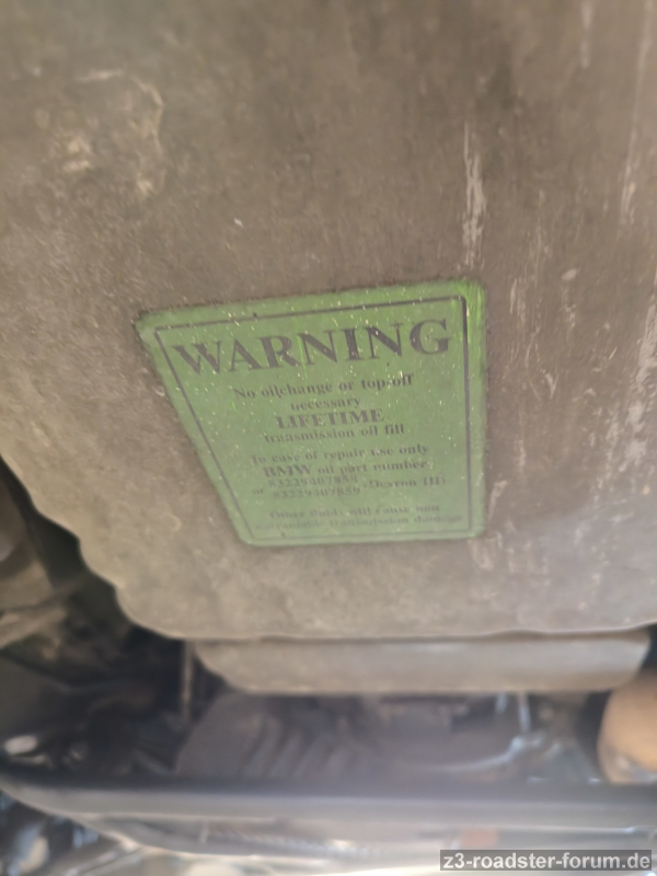

Als Aufkleber ist auf dem Getriebe folgendes zu sehen.
Aufkleber Automatikgetriebe
