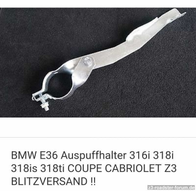

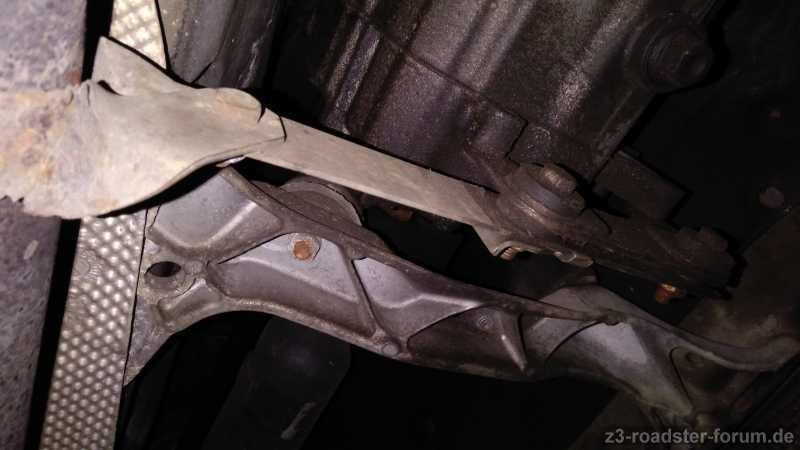

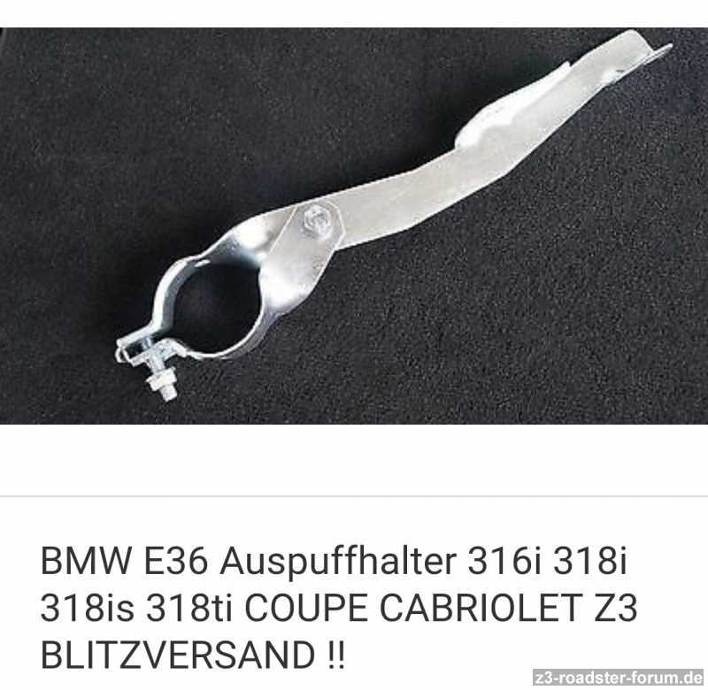

Danke für die Tipps. Habe nun einen Imasaf Auspuff bestellt. Auch die Haltegummis und den Rohrhalter, der am Getriebe befestigt ist, habe ich mal neu bestellt.
Als ich mich gerade eben druntergelegt habe, ist mir aber aufgefallen, dass der Rohrhalter wohl nicht passen wird. Unten zwei Bilder : einmal mein durchgerosteter aktueller Halter und der neu bestellte.
Das kann doch nicht passen, oder? :thumpsdown:
Laut Anbieter passt er aber auf meinen Vierzylinder. :roll:
Was denkt ihr?

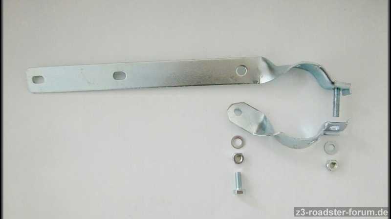

Beitragvon Pitter » 10.04.2017 19:46
Ich benötige doch einen Halter mit einem geraden "Haltestück", oder bin ich doof? :enraged:

Beitragvon zumie » 11.04.2017 15:48
Da hast wohl recht,vielleicht kannst du einfach 2 neue Löcher bohren ,wenn das gerade Stück über die Befestigungslöcher paßt.

Beitragvon neuling » 11.04.2017 16:48
Pitter hat geschrieben:Ich benötige doch einen Halter mit einem geraden "Haltestück", oder bin ich doof? :enraged:
Sowas :
musst den geraden nehmen und die Löcher vom dem originalen übertragen dann passt das :2thumpsup: bei den anderen keine Chance

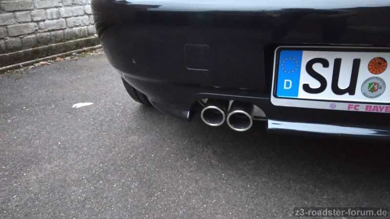

Beitragvon Pitter » 21.04.2017 19:38
Hier ein Bild :sunny:
