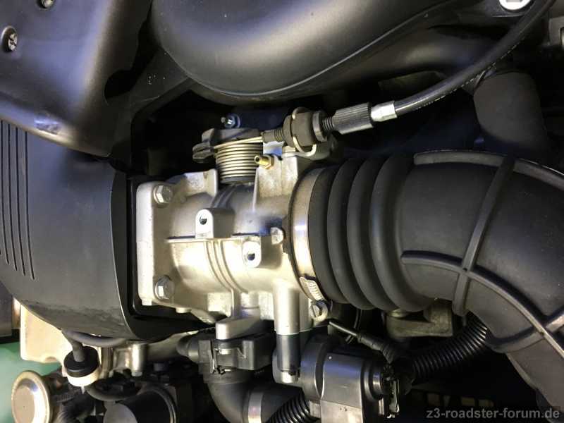

Beitragvon Z3 for us » 08.03.2017 20:40
hier ein Foto von der angesprochene Drosselklappe:

Beitragvon Zzz3-BO-1 » 08.03.2017 22:04
Z3 for us hat geschrieben:Hallo Norbert,
Danke für die schnelle Antwort! ... Oder lieg ich wieder falsch?
... mal sehen, ob Norbert hier noch antwortet - geschrieben hat dir aber
das Nordlicht - O. :mrgreen: :mrgreen: :mrgreen: - siehe obige Signatur :wink:

Re: Tempomat Nachrüsten!
Beitragvon norbertzzz » 09.03.2017 12:05
ja Olaf, Norbert meldet sich zu diesem Thema :mrgreen: :mrgreen:
also...
wie Olaf schon richtig geschrieben und meine Teileliste dahingehend kopiert hat ist die ganze Geschichte sehr einfach.
Wenn der M43 Motor eingebaut ist, der mit den flotten 118 PS, dann passt das nur mit der richtigen Drosselklappe bzw. Drosselklappenstutzen mit den genannten Teilenummern. Hier sind zwei Halterungen, erstens für den ganz normalen Gasseilzug vom Gaspedal kommend (Der M43 Motor hat kein elektr. Gaspedal) sowie zweitens der zusätzliche Haltern für die Betätigung vom Stellmotor.
Wenn alle Teile vorhanden und eingebaut sind klappt es auch mit dem Tempomat (GRA)! Übrigens, der Begriff >Tempomat< wurde vor sehr vielen Jahren von VDO geschützt und eingetragen. Folglich verwenden die Automobilhersteller diesen Begriff nicht sondern meistens die eigene Bezeichnung für die Regelanlage. Bei BMW eben GRA, Geschwindigkeitsregelanlage! :bmw: .
