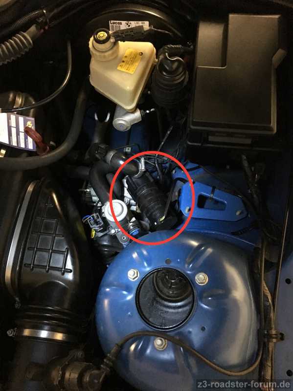

Hallo zusammen,
wenn ich den Wagen starte, dann macht ein Teil im Motorraum laute Geräusche. Meine Recherche hat ergeben, dass es die Zusatzwasserpumpe sein sollte. Anbei ein Bild. Es freut mich, wenn das jemand bestätigen könnte.
Die zweite Frage dreht sich um die Geräusche. Mir ist unklar ob ich die Pumpe nun vorsichtshalber tauschen lasse oder ob man die Geräusche ignorieren kann. Wie wird es sich auswirken, wenn die Pumpe nicht mehr richtig funktioniert?
Viele Grüße und danke für ein paar Tipps
Christian

das ist die Zusatzwasserpumpe - das hast du richtig erkannt. Die Pumpe ist für die Heizungsunterstützung bzw. für die Durchströmung des Heizungswärmetauschers. Sie läuft nur, wenn der Heizungknopf hochgedreht ist - in Richtung warm! Wenn der Knopf am Kaltanschlag (also Heizung aus) steht, läuft die Pumpe nicht! Wenn dich das Geräusch nicht stört, lass es bis die Pumpe komplett den Geist aufgibt - vielleicht macht sie es so auch noch lange. Weiter kaputtgehen kann nichts - außer dass deine Heizung kaum noch funktioniert. Aber kontrollier aber mal, ob alles dicht sind. Bei meinem (auch ein MR) war die Pumpe mal leicht undicht. ich habe die zerlegt und neu abgedichtet. Aber wer braucht in einem Cabrio eigentlich eine Heizung???

danke für die schnelle Info. Bei meinen letzten Ausfahren im Februar hatte ich die Heizung an und im Sommer war sie immer aus. Vermutlich ist das der Grund das ich das Geräusch nicht schon früher gehört habe.
Den Punkt mit dem Leck werde ich mir noch ansehen.
