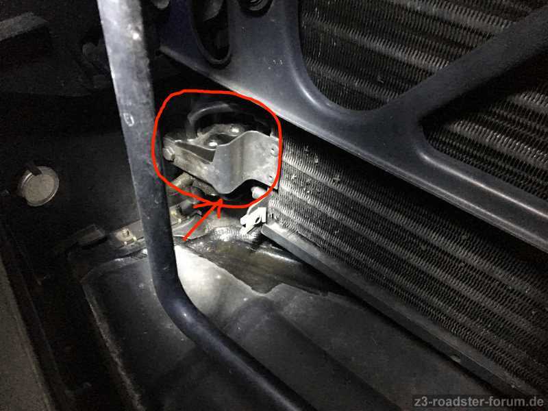

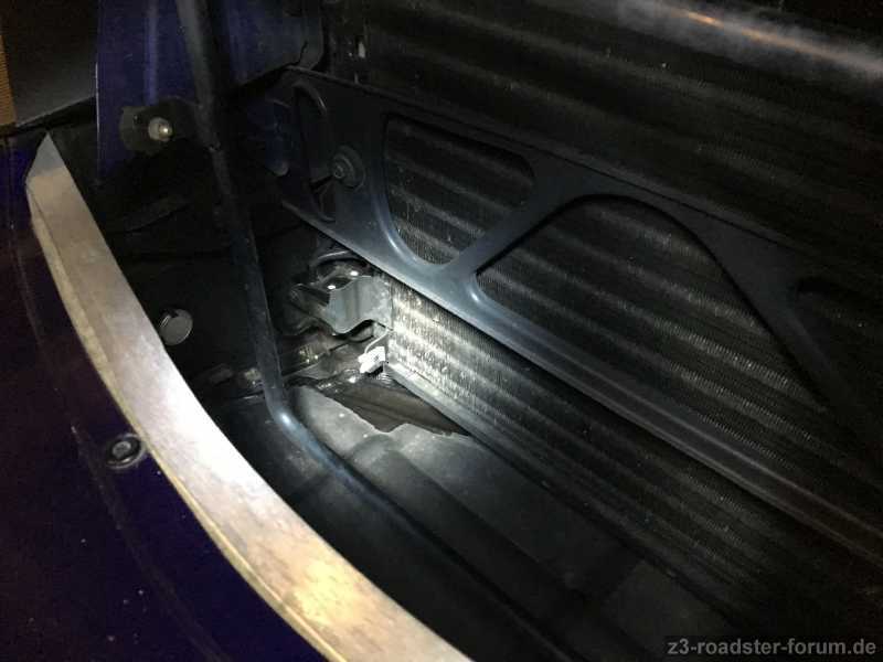

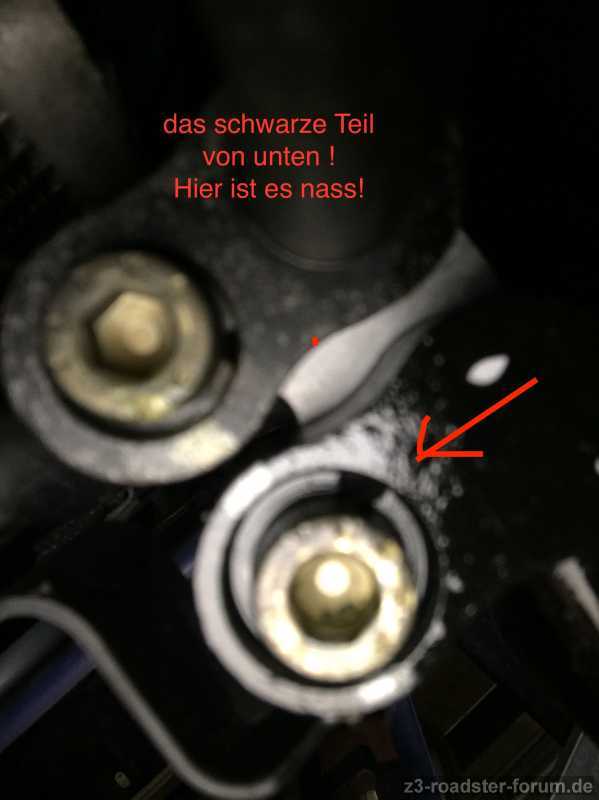

ich musste gestern leider sehen, das mein Z3 etwas undicht ist in seinem Winterschlaf.
Es scheint aus einem "schwarzen Kasten" zu kommen im Motorraum (siehe Bilder). Die Schraube auf der Unterseite des Kastens ist nass.
Es ist schon einiges ausgelaufen und sammelt sich in dem Blech des Unterbodens.
Kann mir jemand sagen, was das für ein Kasten ist und welche Flüssigkeit es ist (Kühlmittel oder Klimaanlage, ...)

Mit größter Wahrscheinlichkeit der Kühler undicht Farbe der Flüssigkeit grün? Bzw süßlich schmeckend ?

Ja, so grün könnte schon hinkommen. Probiert habe ich noch nicht ;-)

Das ist der klimakondensator bzw. Der anschlussblock desselbigen. Bitte nicht probieren wie das euch schmeckt ;-)
Lass das im Frühjahr mal evakuieren und abdrücken. An der Stelle tippe ich mal dass es mit dem Austausch der dort verbauten Dichtungen gemacht ist.

joe612 hat geschrieben:Das ist der klimakondensator bzw. Der anschlussblock desselbigen. Bitte nicht probieren wie das euch schmeckt ;-)
Die Dichtung ist das kleinere Übel!
Der Lufttrockner ist alle 10 Jahre zu tauschen; 150€ sind das größere Problem.
Es passt grundsätzlich nur das OE.

Klimakondensator, Anschlussblock und Lufttrockner.... Jetzt habt ihr mich abgehängt :-)
Könnte es also das eingekreiste, schwarze Teil sein (da kommt es ja scheinbar raus)? Und ist das eins von den aufgezählten Teilen ?

ich habe die Reparatur letztes Jahr auch durch.
Der Anschlussblock gehört zum Kondensator. Das ist der " Kühler" vor dem eigentlichen Motorkühler.
Dort sind Aluleitungen eingesteckt, die mit einem O-Ring abdichten. Durch Korrosion in diesem Block können die Ringe
nicht mehr abdichten. Wenn das zeitnah gemacht wird und die Korrosion noch nicht zu tief eingefressen ist, kann man den Kondensator
vielleicht noch retten. Alles zerlegen und die Stellen fein ausschleifen. Neue O-Ringe und neue Trocknerflasche einbauen.
Ich habe auch eine Trocknerflasche aus dem Zubehör benutzt. War irgend was um 20€. Aber aufpassen, es gibt da zwei Versionen.
Die Anschlüsse sind dann anders und die Leitungen passen dann nicht.
