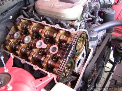

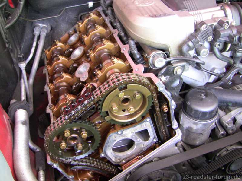

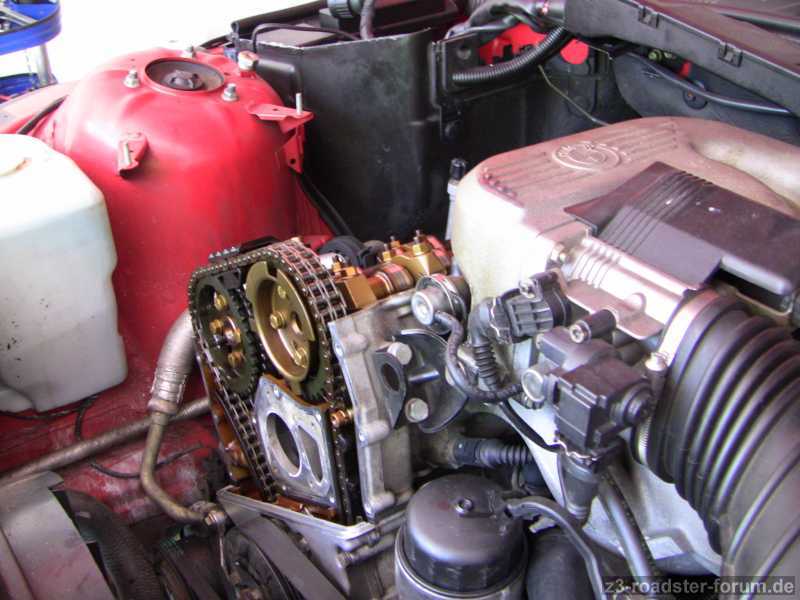

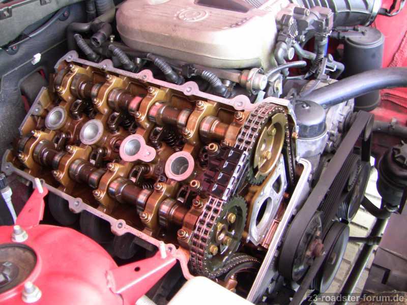

Beitragvon mhjd60 » 03.12.2016 15:08
Hallo Ferdinand,
ich habe diese Reparatur einmal bei meinem 1,9 L M44-Motor durchgeführt. Die undichte Stelle lag zwischen dem oberen und unteren Deckel des Kettenkastens. Auf den Bildern ist die untere Abdeckung angebaut. Die obere Abdeckung fehlt und gibt die Stirnräder der Nockenwellen frei. Es ist keine unmögliche Reparatur. Einen Kupplungsschaden würde ich deutlich schlimmer einstufen. Sollte allerdings der untere Deckel undicht sein, sieht die Sache anders aus. Damals musste ich mir noch einige Spezialwerkzeuge (Zapfen) anfertigen. Ich denke, dass Du heute bei vielen 1,9L-Motoren auf dem Markt diesen Fehler vorfinden wirst. Ich füge einige Bilder bei (wenn das geht) auf denen Du den Umfang der Reparatur sehen kannst. Es gibt von BMW eine recht gute Reparaturanweisung für diesen Fall.
