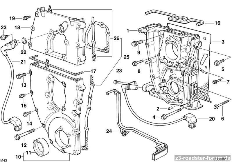

Beitragvon Oliver. » 23.11.2016 13:50
Die Problemstelle ist die Trennfuge oberer und untere Kettenkasten und zum Motorblock hin, also quasi die T-Stelle. Die Dichtung zwischen oberem und unterem Kasten wird eingelegt und an den Enden zum Motorblock mit einer eigenen Dichtmasse zusätzlich beschmiert, die Masse wird nach einer gewissen Zeit zäh wie eine Dichtung und dichtet das T ab. Wichtig ist auch das man obere und untere Dichtung zum Block immer gleichzeitig macht, also nie nur obere oder untere Dichtung, das wird dann nie Dicht, also immer den gesamten Kettenkasten abdichten. Ich habs zwar von meinem Schrauber machen lassen und er meinte es sei nur die untere Dichtung hinüber, hab ihm aber gesagt er muss beide machen. Hat er nicht und durfte es dann nochmal machen, beim zweiten mal dann Beide :wink: , was runter muss ist der Ventildecke, hier auch gleich die Dichtung neu machen wenn der schon unten ist.

Beitragvon triple » 23.11.2016 14:27
Vielen Dank für die Info. Ich bin mir jetzt nicht wirklich sicher, welche Dichtungen Du mit der oberen und unteren meinst, vermute aber die im Bild dagestellt Nr. 16 und 17. Bei der Nr. 16 sehe ich aber genau das Problem. Um diese Dichtung wirklich vernüftig einzusetzen, muss meines Erachtens der Kopf runter oder aber das Anschlußgehäuse mit der Ölpumpe (Nr.1). Ich sehe mir das aber nochmal genauer an und danke Dir für die Tipps.

Beitragvon Oliver. » 23.11.2016 14:50
Jetzt weiss ich was Du meinst :-), bei mir musste nur Nr. 25, 26 und 17 getauscht werden, dort wo die Nummer 17 in der Zeichnung steht ist diese T-Stelle die meist undicht wird, dort kommt auch die Dichtmasse dazu. Nr. 16 musste bei mir bei der Abdichtung nicht getauscht werden.

Beitragvon mustangdr » 23.11.2016 23:31
nach nun schon x gemachten M 43 Kopfdichtungen/Räderkästen ,ist die Nr. 16 eigentlich immer genauso defekt. ausgehärtet/ verschoben. Richtige ordentliche Arbeit ist Kopf runter. gleich auch den Flansch am Zylinderkopf hinten mit ersetzen. genauso wie alle Benzinschläuche,Ventildeckeldichtung usw. mfg Sven
