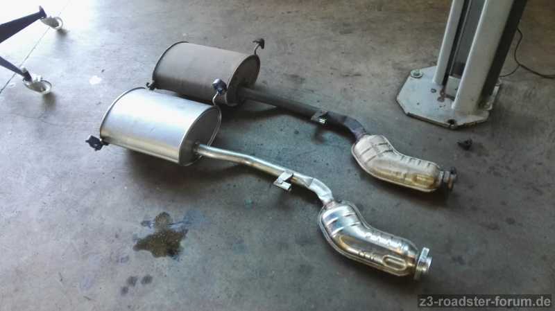

Ja es handelt sich tatsächlich um einen original Eberspächer Schalldämpfer. Das Endrohr beim 1.9/140PS war noch nie rund sondern oval.
Ich habe mittlerweile die Vermutung, dass er irgendwo undicht ist. In vielen Foren wird berichtet, dass Eberspächer schon lange nicht mehr das wahre ist und an der Fertigungsqualität abgenommen hat.

Anbei ein Foto vom Austausch zum Vergleich (alter vs. neuer)
