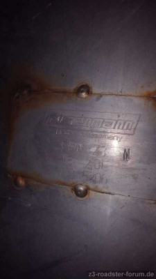

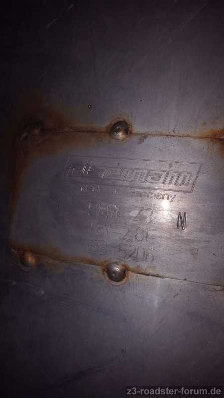

Hallo zusammen,
ich hatte gerade für unseren Mit-User, Z398, ein Bild meines Eisenmann Typenschildes gemacht (siehe: Re: Suche Eisenmann "N" für 2.8 VFL) Dabei musste ich leicht entsetzt feststellen, dass mein Typenschild relativ viel Flugrost angesetzt hat. Auch an anderen Nähten des ESD ist vereinzelt Flugrost zu sehen. Ist das für einen Eisenmann-ESD, welcher ja immerhin aus Edelstahl bestehen sollte, akzeptabel? Der ESD ist von Ende 2012. Dass ich ihn das letzte mal von unten poliert habe ist zugegeben schon was her ...
Da mir ja schon einmal ein gefakter Eisenmann angedreht wurde, bin ich etwas "gebrandmarkt", was das Thema angeht. Könnt Ihr mir hier kurz eine Einschätzung geben? Danke!

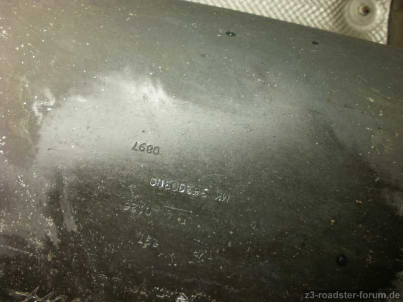

Beitragvon Mach2.8 » 08.08.2016 23:12
bei meinem REMUS bzw. MK ist kein so diletantisch "angeprägeltes" Typenschild dran. Die Daten sind direkt im Material eingeprägt.

Beitragvon foZZZy » 09.08.2016 06:34
Was Du da siehst ist kein Flugrost.
Ein RSH Stahl lebt von seiner passiven Chromoxidschicht.
Wenn man nach dem Schweißen die Anlauffarben (auch eine Chromoxidschicht, aber dicker als die Passivschicht) nicht beseitigt, dann wird es dort zu Korrosion kommen.
Die Oxidationsprodukte werden dann entlang des Spaltes zwischen Auspuff und Schlid nach links und rechsts abgeführt (z.B. durch Spritzwasser) und dann bildet sich auf dem RSH Stahl sogenannter Fremdrost. Wenn der lange genug Zeit hat, dann frist er sich in den RSH Stahl. da dieser an der Stelle nicht mehr passiv ist.
Meine Diagnose: Durch die Erwärmung beim Schweißen hat sich auch unterhalb des Schilds etwas Anlauffarbe gebildet. Vermutlich weil das Schutzgas dort nicht hingedrungen ist und somit dort während des Schweißens ein lokaler Sauerstoffüberschuss vorlag.
Vermutlich hat man nach dem Schweißen nur die oberflächlich sichtbaren Anlauffarben entfernt (falls sich "außen" überhaupt welche gebildet haben sollten -> Schutzgas).
Der weise Mann hätte mehr Schutzgas verwendet oder besser noch die zu schweißende Stelle vor Zündung des Lichtbogens mit Schutzgas komplett und vollständig geflutet.
Ansonsten hätte man noch mit einer Beizlösung zwischen Schild und Auspuff versuchen können, die unzugänglichen Stellen zu Beizen.
Das ist auch die einzige Möglichkeit, die Dir noch bleibt, wenn Dir das so wie es jetzt ist nicht gefällt.
Ausbauen, Beizen bis es blank ist und dann intensiv mit Wasser spülen, danach trocknen lassen und unbedingt mindestens einen Tag warten, bis sich die Passivschicht auch ganz bestimmt wieder ausgebildet hat. Dann kannst den Auspuff wieder dran machen.
Zum Beizen bitte keine Salzsäure verwenden -> chloridinduzierte Lochfraßkorrosion.
verdünnte Salpetersäure ist besser, weil es eine oxidierende Säure ist. Und bitte nicht zu lange beizen (also bis der Werkstoff selber stark angegriffen wird) -> die Korrosionsbeständigkeit verschlechtert sich mit steigender Oberflächenrauigkeit -> poliert = am besten, grob geschliffen = am schlechtesten

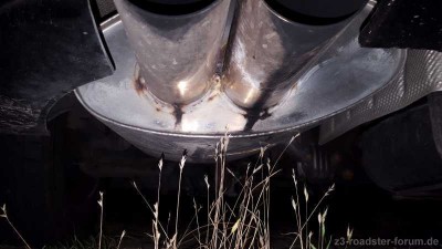

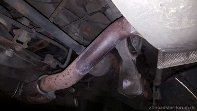

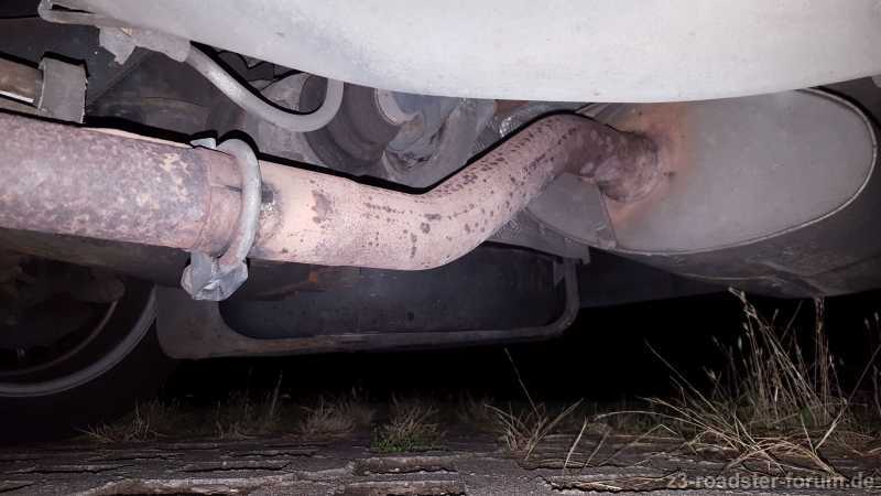

Frage: Ist nur der Endtopf aus RSH Stahl? Da ist ja noch ein anderes Bild, wo der Auspuff ganz furchtbar aussieht.
Sieht aus, wie die in Fahrtrichtung liegende Seite des Endtopfes mit einem Stück Rohr. Mindestens das Rohr, das links der Schelle liegt, sieht nicht aus wie RSH.
Wenn man nur den Endtopf aus korrosionsbeständigem Stahl macht, dann wirkt der Rest der Anlage als Opferanode und rostet um so schneller. Das ist meiner Meinung nach Pfusch!
Das Gesamtsystem muss passiv sein.
Das Bild ist nicht sehr gut ausgeleuchtet und so sieht man den Endtopf nicht gut.
Das Rohr, das an den Endtopf angeschweisst ist, sieht aber auch nicht gerade aus wie RSH.
Das ganze sieht für mich aus, als ob jemand zwar den Topf aus RSH gemacht hätte, aber das Rohr nicht.
Und zuletzt: Auch die Schweißstellen an den beiden Endrohren sehen auch nicht gerade toll aus...da läuft doch auch schon die Suppe runter, oder ist das sogar Russ, weil die Schweißstellen bereits undicht sind?
Naja, müsste man mal life sehen...
Trotzdem meine Frage: Hast Du das Teil bei einem professionellen Händler mit ordnungsgemäßem Ladenlokal gekauft, sondern das ist wieder mal so ein wie ich es zu nennen pflege "Internetscheiß" (Wahlwiese kann man "internet" auch durch "E-Bay" ersetzen)

Re: Flugrost an Eisenmann Typenschild normal?
Beitragvon Peters_Z » 09.08.2016 08:34
Ablauffarbe entsteht durch Wärme hat mit der Gasmenge nichts zu tun. Zuviel Gas ist genauso schlecht wie zuwenig, dadurch können vewirblungen durch zu hohen Druck entstehen und es gibt Poren in der Schweißnähte.

Beitragvon Bender-1729 » 09.08.2016 20:15
foZZZy hat geschrieben:Frage: Ist nur der Endtopf aus RSH Stahl? Da ist ja noch ein anderes Bild, wo der Auspuff ganz furchtbar aussieht.
Das Stück links neben der Schelle ist das original BMW Auspuff-Rohr. Das ist in der Tat nicht aus Edelstahl. Erst rechts von der Schelle gehts zum Eisenmann.
foZZZy hat geschrieben:Und zuletzt: Auch die Schweißstellen an den beiden Endrohren sehen auch nicht gerade toll aus...da läuft doch auch schon die Suppe runter, oder ist das sogar Russ, weil die Schweißstellen bereits undicht sind?
Das täuscht. Wie gesagt, ich hab den ESD jetzt schon einige Monate lang nicht mehr ordentlich poliert. Zuletzt glaube ich im Frühjahr. Der Ruß läuft mit Feuchtigkeit vermischt die Endrohre entlang zum Endtopf und tropft dann dort herunter. Am rechten Endrohr kann man das ganz gut sehen. Der Ursprung liegt nicht in den Nähten der Endrohre.
foZZZy hat geschrieben:Trotzdem meine Frage: Hast Du das Teil bei einem professionellen Händler mit ordnungsgemäßem Ladenlokal gekauft, sondern das ist wieder mal so ein wie ich es zu nennen pflege "Internetscheiß" (Wahlwiese kann man "internet" auch durch "E-Bay" ersetzen)
Ist vom Händler. Da ich aber auch beim Händler schon mal einen gefakten Eisenmann angedreht bekommen habe, würde ich darauf alleine nichts geben ...
Beitragvon Peters_Z » 09.08.2016 21:08
wenn du versuchen willst den Rost zu entfernen nimm eine Drahtbürste aus Edelstahl am besten für eine Bohrmaschine und schleif so den Rost bestmöglich weg, dann geh zu einer Schlosserei die Edelstahl verarbeitet und frag ob du etwas Beize bekommst alles schön Einpinseln aber mit einem Pinsel der kein Metall hat einwirken lassen und mit einem Hochdruckreiniger gründlich abwaschen. Am besten machst das beim ausgebauten ESD damit du zwischen Schild und Schalldämpfer die Beize raus bekommst sonst bewirkst das Gegenteil.

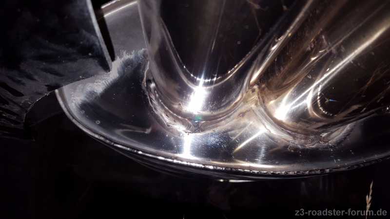

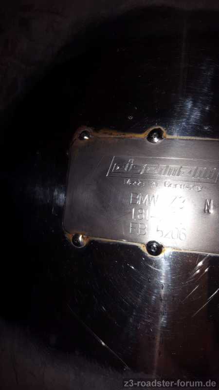

Beitragvon Bender-1729 » 09.08.2016 21:10

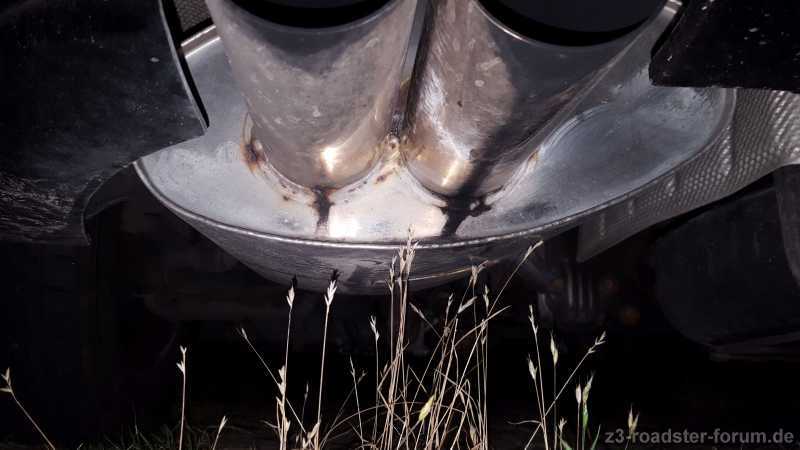

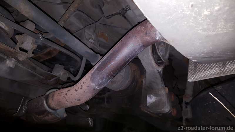

Hat mir gerade doch keine Ruhe gelassen, daher hab ich mich nochmal mir meiner Metal-Politur bewaffnet unters Auto gelegt. Leider hab ich halb blind gearbeitet, da es schon gedämmert hat. Bitte entschuldigt daher auch die etwas bescheidenen Fotos. ;) Mir ging es auch nur darum zu testen, was passiert.
Schon mit einem einfachen Mikrofasertuch und Metal-Politur bewaffnet ist der meiste "Rost" wieder weggegangen. Ausnahme ist das Verbindungsrohr. Rost wäre hier aber definitiv die falsche Beschreibung. Das Rohr fühlt sich nämlich (fast) glatt an, bleibt aber bräunlich.
Vermutlich muss ich mich am Wochenende einfach mal mit einem Poliertuch bewaffnet unters Auto legen. Das wird ein Spaß ohne Hebebühne ...
Beitragvon foZZZy » 10.08.2016 04:58
Das mit dem Rohr sieht immer noch komisch aus auf den Bildern.
Kommt mir ein bisschen zu dunkel vor. Könnte aber auch Anlauffarbe sein, denn dort ist es ja noch ziemlich heiß bei Volllast.
Wenn Anlauffarbe, dann sollte sie mit Edelstahldrahtbürste und Polierpaste eigentlich aber trotzdem weggehen.
