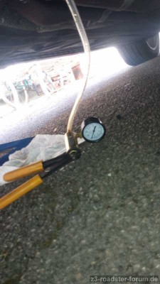

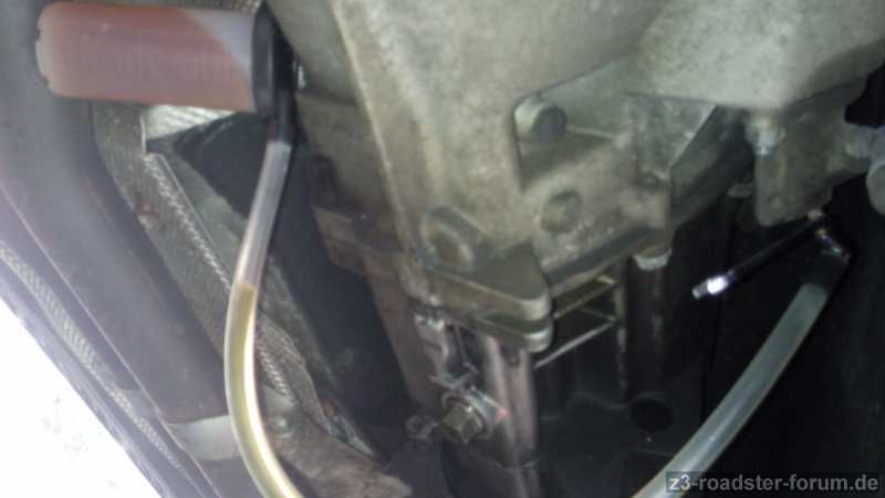

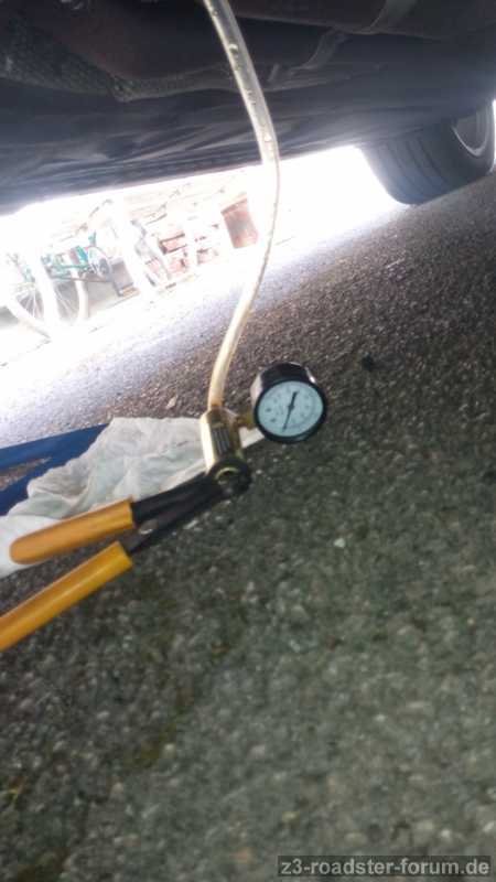

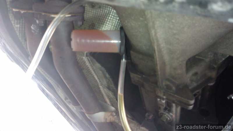

Beitragvon Rocket » 29.07.2016 15:27
Ich habe die Kupplungflüssigkeit dan doch mal selber erneuert .Mit einer Entlüftungpumpe für die Bremsen beim Motorrad.
Funktioniert hervorragend.
