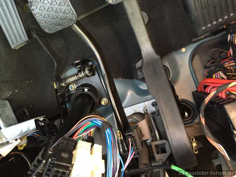

    - Wenn ich meine Pedale richtig interpretiere fehlt mir auch der notwendige Kupplungsschalter (s. Foto im Anhang, Achtung: das Foto wird komischerweise beim Hochladen auf den Kopf gestellt... :? )

Rechts sieht man den Bremsschalter, links ist die Aussparung leer, ich denke da fehlt also der Kupplungsschalter?!

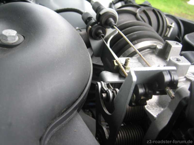

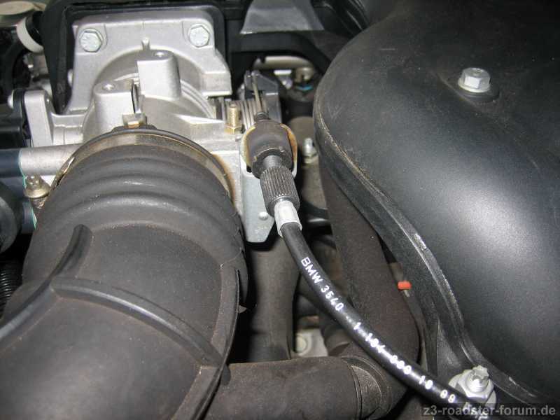

Hier sind zur Info ein paar Bilder.

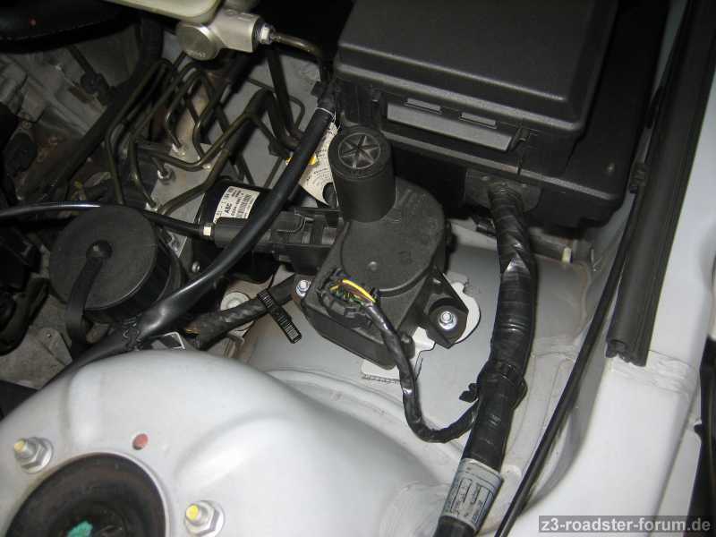

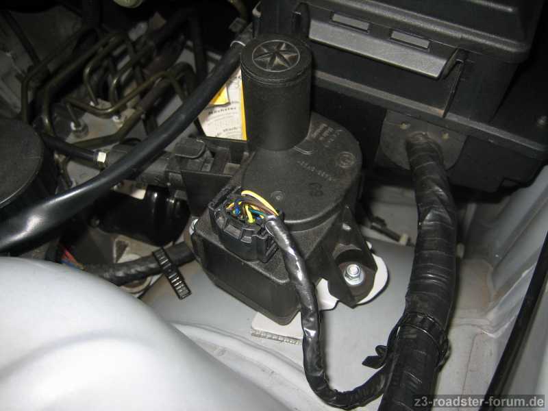

Das benötigte Steuergerät wird hinter dem Handschuhkasten eingesetzt, auch hier sind die Anschlußkabel mit dem richtigen Stecker schon vorhanden. Auch für den Stellmotor ist das Kabel schon im Kabelstrang vorhanden und nur zurückgebunden. Ist auf dem Bild zu erkennen. Übrigens gibt es hier zwei verschiedene Anschlußstecker... einmal Rund für VFL und einmal Oval für FL. Bitte beachten.
Ansonsten sind deine Feststellungen richtig bzl. Kupplungsschalter. Dort an dem Halter wird er montiert. Das Anschlußkabel ist in der Nähe, ebenfalls zurückgebunden. Und 2-adrig, nicht 3-adrig!
Ansonsten wünsche ich dir viel Spaß bei der Installation. Ach ja, ein Interface brauchst du nicht... ist für E-Gas!
Solltest du noch Fragen haben... einfach melden.
Norbert
Es gibt hier im Forum einige Hinweise zum Tempomat, du mußt einfach mal durchblättern.
Drosselklappenstutzen
Stellmotor
Stellmotor bez. Anschlußkabel. Ist vorhanden im Kabelstrang!

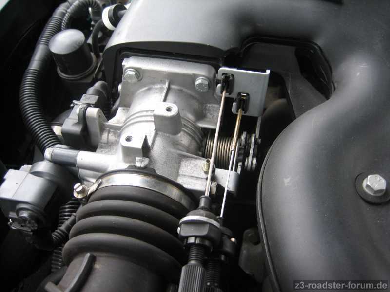

Drosselklappe

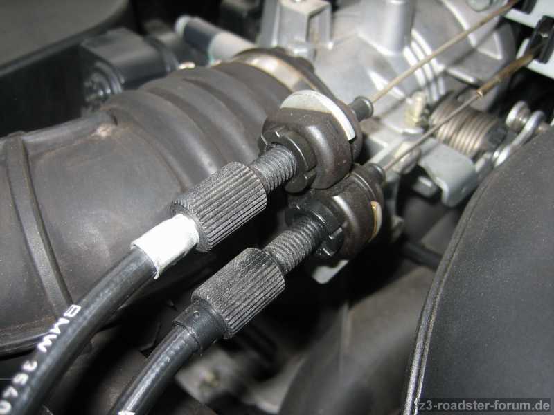

Lager Gaskabelzug sowohl vom Gaspedal als auch für den GRA

Fällt mir gerade noch so ein:
Solltest du so einen Drosselklappenstutzen an deinem Zetti haben, so reicht es für ein Tempomat nicht.
Die richtige Et-Nr. 058!!
Norbert
Stutzen ohne Möglichkeit GRA

Beitragvon Chris.2402 » 16.07.2016 11:41
norbertzzz hat geschrieben:Fällt mir gerade noch so ein:
So, habe nun mal nachgeschaut und ich habe natürlich genau so eine Drosselklapenstutze mit nur einer Aufhängung für den Gaszug :enraged:
Damit ist das Projekt Tempomat dann wohl leider erledigt :cry:
Nochmal vielen Dank Nortbertzzz für die ausführliche und wirklich gute bebilderte Anleitung :thumpsup:
