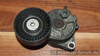

Beitragvon Steinbeizzzer » 19.06.2016 21:00
Bei mir schaut es so aus:

Re: Spannrolle ausbauen
Beitragvon magge258 » 19.06.2016 21:07
So wie auf dem Bild seht es bei mir ach aus. Dann nur die Torxschraube aufdrehen und ich kann den Riemen abnehmen. Alles klar :thumpsup: ich dachte wenn ich die Schraube aufdrehe löst sie sich von dem Halter.
Beitragvon Steinbeizzzer » 19.06.2016 21:14
Guggst du
Mit dem 6-Kant kanst Du die Rolle entspannen!
