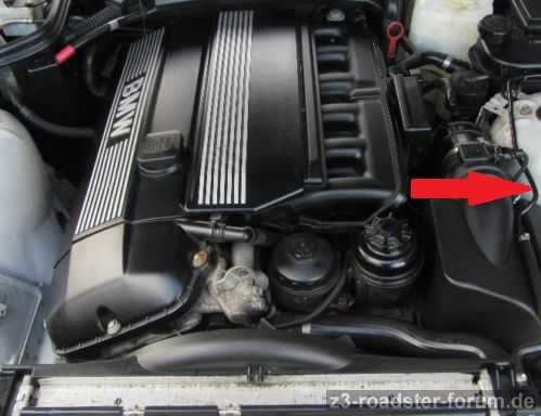

Hallo Leute,
mir ist heute beim Ausbau der VANOS ein kleines Rörchen abgebrochen was in einen Schlauch mündet, der wiederum rechts oben vom Kühler abgeht.
Ich hab's auf dem Bild mit dem roten Pfeil markiert.
Wollte es mir heute beim BMW neu bestellen aber ohne Teilenummer kann ich das vergessen.
Blöderweise finde ich es nirgends im Teilekatalog, zumindest nicht unter "Motor" und auch nicht unter "Kühlsystem".
Habt ihr noch eine Idee wor ich schauen könnte?

das ist die sog. Verbindungsleitung Kühler Ausgleichsbehälter.
Teilenummer 1 436 122 (ca. 25€)
Bitte vor Kauf mit Fgst-Nummer verifizieren.

Oh, vielen Dank!
Hab's grade mal im Teilekatalog eingegeben, aber das Ding sieht auf der Zeichnung ganz anders aus als im wahren Leben.
Oder ist das einfach künstlerische Freiheit?

in diesem Fall "künstlerische Freiheit".
