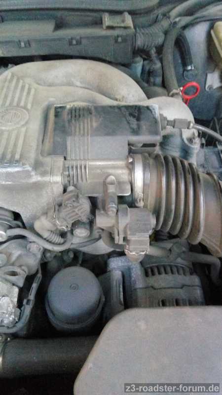

Hallo...
Wenn ich die Zündung anmache, Knistert oder summt es im Motorraum. Ich habe es an dieser schwarzen Kiste ausgemacht. Ist das die Einspritzung?
Und vor allem - normal? 140ps 1.9er BJ 1997

ist bei mir auch .....es ist das Leerlaufregelventil.......ist nicht weiter tragisch, ich habs mal ausgebaut und gereinigt.....vorher eine neue Dichtung bestellen denn die ist hinüber. Mit Waschbenzin und dann hab ich es mit WD-40 behandelt.....bis jetzt gehts.
Ach ja.....kostet in der Bucht 59,95€

Sowas? http://www.ebay.de/itm/171807670114
Nur die Dichtung habe ich nicht gefunden...

Ja genau.......den mein ich .....der ist ja günstiger geworden? Aber die Dichtung ist doch dabei :D ......sieht man doch auf dem Bild :thumpsup:

Ich meinte auch NUR die Dichtung ;)
