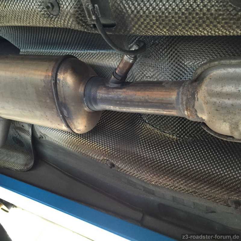

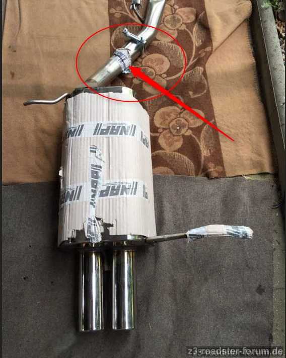

Flex den originalen in der Rohrhöhe des Kreises mit Pfeil ab. Seh ich doch richtig, dass es hier ein Stecksystem ist wo die Schelle drum befestigt wurde?

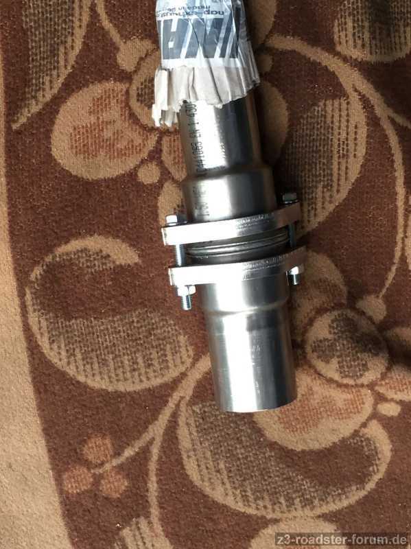

Wenn Neues ESD Rohr den selben Rohrdurchmesser hat wie originales Rohr besorg dir so einen Rohrverbinder :arrow: https://www.auspuffanlage.de/Anbauteile-Rohrverbinder-Auspuff-Rohrverbinder-fuer-Auspuffanlage-%C3%9847x125mm-1450125.html?gclid=CITFu6S9k80CFfYy0wodNpwMUA

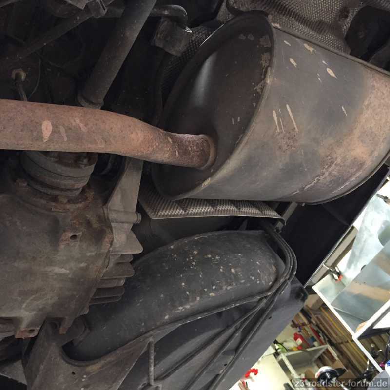

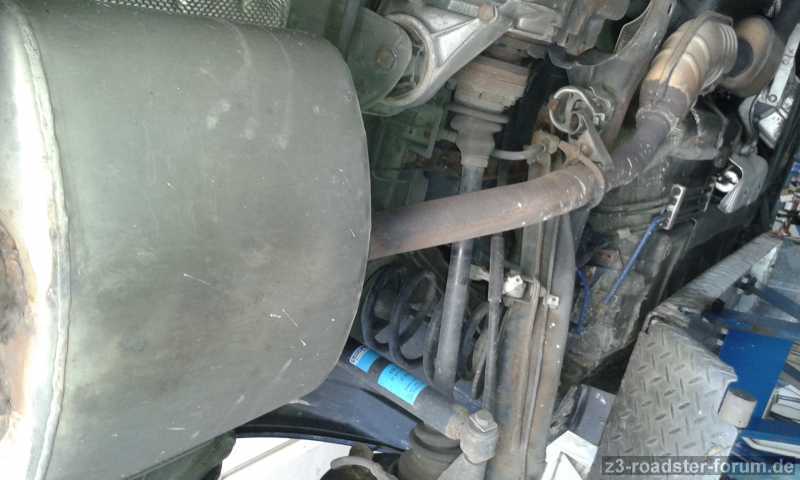

Lag gestern unter dem Zetti und m.E.ist zunächst der Verlauf/Eintritt des Rohres in den Enddämpfer völlig unterschiedlich zum Serien-Endtopf.
Das mitgelieferte Rohr führt von unten gesehen auch nicht rechts unter der Quertraverse sonder links unter Der Quertraverse vorbei.
Das Zubehörrohr ist so gebogen, das es letztendlich wieder zwischen Lambadsonde und Vorschalldämpfer passgenauverbunden werden kann.

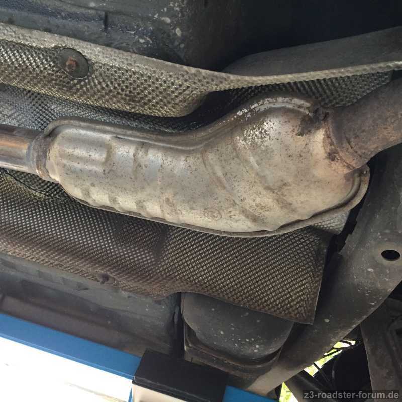

Puhh, hoffe ich habe mich halbwegs verständlich ausgedrückt un füge noch ein Foto des Originaldämpfers von unten (von der Fahrerseite aus brüetrachtet bei). Da erkennt man schon die bestehenden Unterschiede.
Danke nochmals und Gruß

Re: AT Auspuff von NAPP für 1,8er M43 Bj 1998
Beitragvon Stö » 06.06.2016 16:05
Stö hat geschrieben:Hallo seppo,
Erstmal vielen Dank für Deine Antwort und den guten Link mit dem Rohverbinder.
Beitragvon seppo » 06.06.2016 18:37
Sehr Interessant! Hab ich so auch noch nicht gesehen. Ist denn überhaupt ein Vorschalldämpfer von NAP vor dem Endschalldämpfer verbaut?

Beitragvon pat.zet » 06.06.2016 19:19
Hallo , das platte rohr is der vorschalldäpfer von NAP , leider hast du kein foto von dem Gesamtschalldämpfer dann hätte man es besser sehen können :idea:
Die gesamtform sollte gleich sein zu deinem OE MSD / ESD sein :wink:

Beitragvon uwe-333 » 06.06.2016 21:06

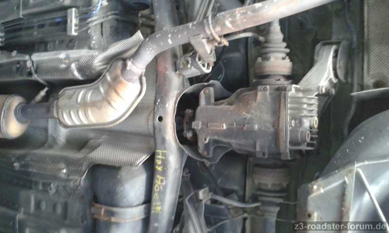

Bei mir sieht dies mit Wiesmann so aus:
M 43, 1.9 VL, Bj.00
Vielleicht/hoffentlich hilft dir dieses Bildchen ...

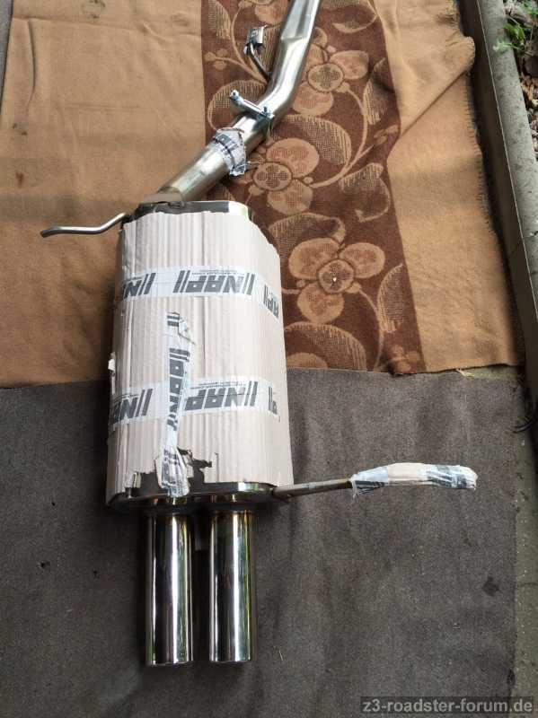

schcke doch bïtte mal eine gesamt NAP ansicht nur dann kann man die fotos vergleichen .
bei dem NAP für unseren FOFI war eine Beschreibung mit schnittmassen dabei , sollte bei dir auch so sein , oder ?

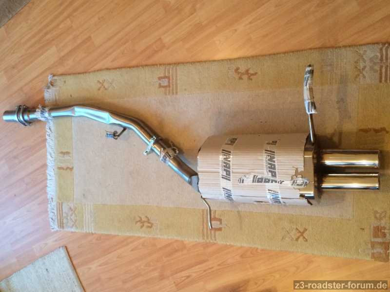

Beitragvon Stö » 06.06.2016 21:16
Hallo pat.zet, hallo Uwe!
Jepp, genauso sieht s bei mir auch aus. :2thumpsup:
pat.zet liegt richtig: das "plattgedrückte" Rohr ersetzt m.E. den Vorschalldämpfer.
Ich Trau mich halt bloß nichtig Vorfelsdas Rohr hinter der Lambdasonde hin zum VorschalldämpferVorschalldämpfer "irgendwo" anzuflehen.
Zum letzten Anschlussteil gehört übrigens noch ne Art "Mantelschelle", die die Rohre verbindet (ähnlich der Schelle, die seppo in seinem Beitrag bereits erwähnte).
Anbei mal noch ein Foto der Komplettanlage ab Vorschalldämpfer? :wink:

Beitragvon pat.zet » 06.06.2016 21:43
Hi mess dir die länge aus , oder lass es in einer werkstatt machen , gruß pat
