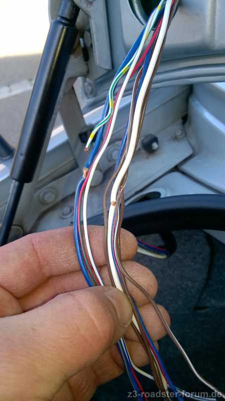

übliche Stelle für einen Kabelbruch beim Z3 ist hinten links an der Heckklappe. Das kann zu recht merkwürdigen Effekten führen.
Du musst die Ummantelung auftrennen und schauen wie die einzelnen Kabel darunter aussehen. Die Kabel entweder selber flicken oder einen Reparatursatz verwenden.

Kabel an der Heckklappe kann so aussehen:

also ich habe bisher mal folgendes gemacht - ich habe den NWS und KWS bestellt (nicht die Billigen:)) und eingebaut, das war soweit kein Problem und war in einer knappen Stunde erledigt. Danke an Kreisverkehr00 für die Bestätigung. Danach habe ich mich um den Kabelbruch gekümmert, Es sah genauso aus wie auf Deinem Bild Tripple-Z und war exakt da wo Toni es gesagt hat. Euch auch vielen Dank für die Tipps. Dann der Moment der Warheit- Zündung! Er sprang an wie ne Eins und läuft von da an Einwandfrei. AAAAAAAAbbber der Spass war dann erst mal wieder schnell vorbei - räume mein Auto auf um es wieder "Stadtfein" zu machen, ich auf derFahrerseite mein Sohn (5J.) hilft auf der Beifahreseite und steht im Fussraum und hilft Papa - er kommt mit dem Kopf hoch und knallt gegen die Windschutzscheibe - KNACK!! - Scheibe hat jetzt auch die schicke Spiderapp, Kopf von meinem Sohn nicht mal ne Beule (Gottseidank), also wie das so ist mit den ungeplanten Sachen, erst noch einen Termin bem Scheibenprofi und eine neue Scheibe rein (jetzt mit Grünkeil, sehr cool - alte Scheibe war auch schon total verschrammelt).
