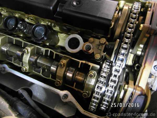

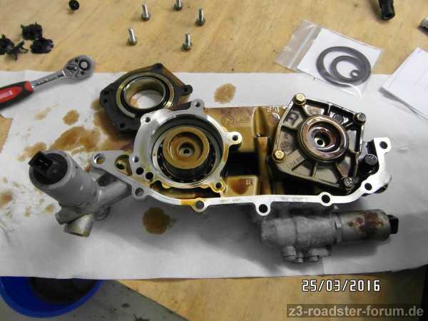

1.) Vanos
Der Motor hat Doppelvanos und die neuen Dichtringe habe ich seit zwei Jahren hier liegen gehabt.
Da der Motor im Fahrverhalten mir noch gut gefiel, habe ich den Austausch immer hinausgeschoben.
Ergebnis:
Die alten Dichtungen waren völlig hinüber. Die Kolben hatten sehr viel Spiel.
Wechseldauer ca. 4 Stunden ohne fremde Hilfe.
Ventildeckeldichtung mit allen Zusatzdichtungen waren total spröde. Mussten teilweise vom Kopf weggebrochen werden. Ausgehärtete Teile fallen in den Kopf und müssen unbedingt entfernt werden.

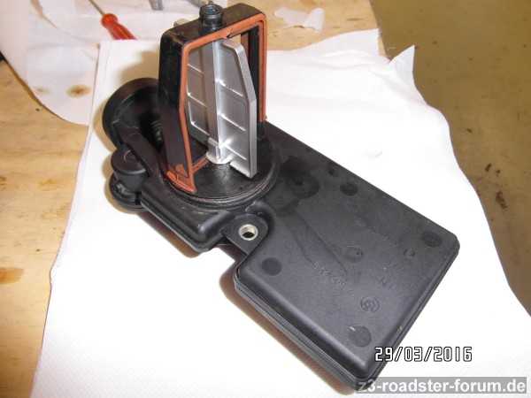

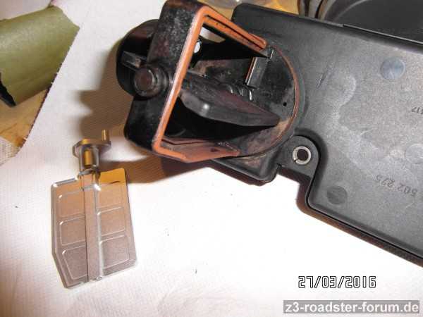

2.) DISA
War alles noch in einem sehr guten Zustand. Austausch war eigentlich nicht nötig.
Ich hatte mir aber von der Firma X8R aus England bereits den Reparatursatz mit einer Aluklappe gekauft.
Macht einen sehr guten Eindruck. ( ca. 80€)
Einbauzeit ca. 1 Stunde

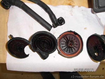

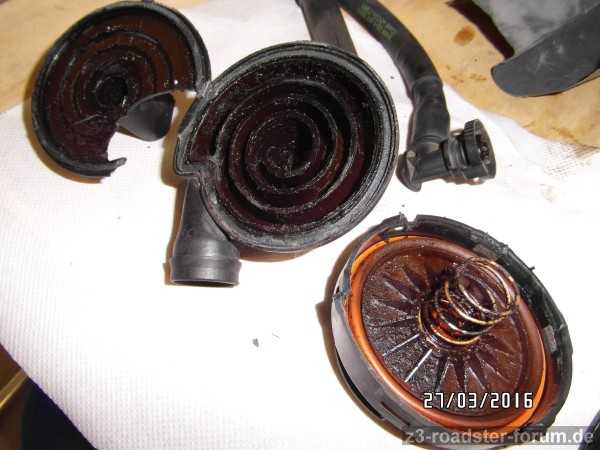

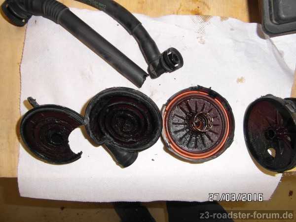

3.) KGE (Kurbelgehäuseentlüftung)
Auch hier liest man viel über Störungen.
Es gibt dazu ganze Sätze zu kaufen, die alle Leitungen beinhalten. ( ca. 50€)
Im Ergebnis war auch hier ein Wechsel nicht nötig. Alle Teile hatten volle Funktion. Einige Schläuche waren Spröde und brachen leicht. Waren aber im eingebauten Zustand ok. Einiges durch Öldämpfe versottet, aber noch frei durchgängig.
Demontiren kann man das noch relativ leicht. Die Montage ist aber ein Horror. Dauer vca. 10 Stunden, da man einfach nicht mit den Händen dorthinkommt.
Die Videos in Youtube vermitteln eine leichte Montage. Die Realität ist anders.
Das würde ich nicht nochmal machen. Zumal ja eigentlich alles in funktionsfähigem Zustand war.

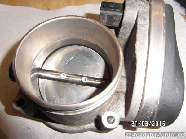

4.) Schläuche, Drosselklappe, Leerlaufsteller, LMM
Das muss ja alles raus zur Montage der KGE.
War alles fehlerfrei und konte nach Reinigung wieder eingebaut werden.

Zu den Bezugsquellen
Wie schon erwähnt wurde die Disa bei X8R gekauft.
Ein sehr interessanter Laden. Mich wundert, dass er hier im Forums noch nicht genannt wird.
Stellt Produkte her,die es von OEMs so nicht gibt.
Beispiel Alu Disa
mal Googlen.

Sperre hat geschrieben:3.) KGE (Kurbelgehäuseentlüftung)
Sicher, daß das alles noch Original ab Werk war? Ich hab das bei meinem vor 2 Jahren gemacht (da hatte er dasselbe Alter und ähnliche Laufleistung). Da war alles hinüber. Der Schlauch auf dem Ventildeckel war schon mal ersetzt worden, der kleine zum Benzindruckregler (hat der M54 IMHO nicht) war komplett abgefault, die Wellrohre gerissen, der Schlauch zur Ölwanne porös und die Membran im Ölabscheider gerissen (Symptom: "Furzgeräusche" z.B. beim Ausschalten). War also allerhöchste Zeit. Der Wechsel ist an Fummelfaktor kaum zu überbieten - keine Ahnung, wer sich den Bajonett-Mist ausgedacht hat, aber ich würde gerne mal ein paar Takte mit ihm reden :mrgreen:
Angeblich veranschlagt BMW 1,5h für den Wechsel. Das würde ich mir beim nächsten Mal gönnen - aber ich würde gerne dabei sein und zuschauen - da müssen ja Formel-1-Mechaniker am Werk sein :shock: .

Gerade bei der KGE haben viele Erfahrungen gezeigt, dass die "billigen" nicht immer lange halten, sogar oft schon defekt ankamen. Ich selbst habe das schon erlebt, Membran nach 2 Wochen gerisssen. Da ist man mit der originalen von BMW am besten beraten. Und das sage ich, der ansonsten immer alles was geht NICHT bei BMW kauft!
