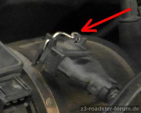

Die meisten Stecker im Motorraum sind mit einem Federbügel gesichert, der gedrückt werden muss, um den Stecker abzuziehen.
Mir ist jetzt so ein Federbügel verlorengegangen. ( Konkret am Stecker Kennfeldthermostat).
Wo bekommt man Ersatz?
Im BMW Teilekatalog werden ja noch nicht mal einzelen Stecker angeboten, sondern meist nur Kabelbäume.
Zur Not sicher am Schrottplatz. :thumpsdown:
Neu wäre mir lieber.

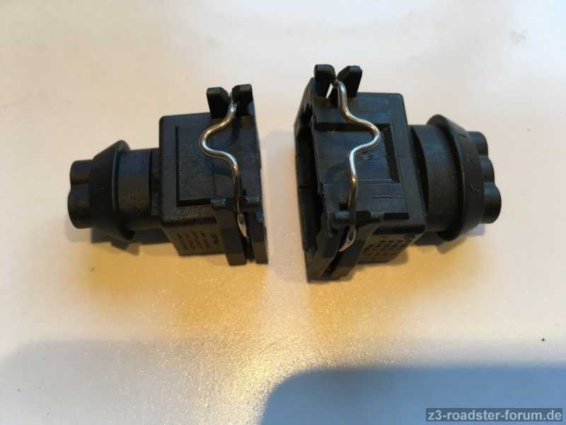

auf der Schmalseite des Stecker steht die Teilenummer, z.B. 1 427 222 bei einem 3poligem.
Mit der abgelesenen Teilenummer gibt es beim "Freundlichen" das sog. Buchsengehäuse für ca. 2 - 3 Euro.

Dein Tip war super.
Habe mir jetzt Buchsengehäuse besorgt und passt prima.
1 427 222 ist der 3-polige
1 427 615 der 2-polige.
Kosten jeweils 1,30€
