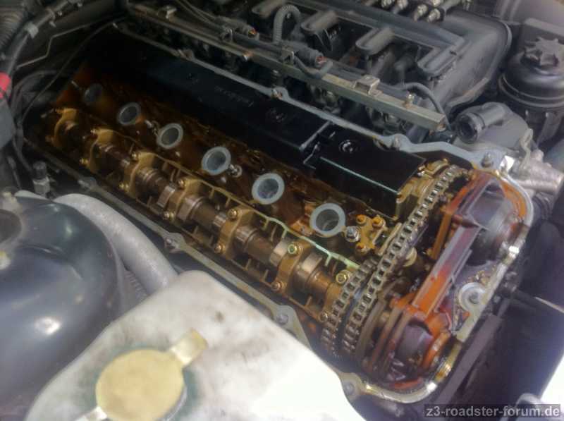

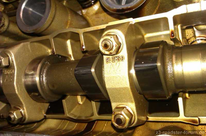

Hallo an Alle,
ich habe letzte Woche einige Arbeiten an meinem Coupé erledigt, darunter war auch der Austausch der ziemlich maroden Zylinderkopfhauben-Dichtung. In diesem Zuge, habe ich auch gleich die SV überholt. Nun wollte ich mal meine Bilder vom Innern präsentieren und evtl. Bilder von anderen, die diese Arbeit schon gemacht haben, sehen und die Zustände vergleichen.
Gesamtansicht mit alter VANOS
vorderer Bereich (Zyl. 1&2)
hinterer Bereich (Zyl. 5&6) Einlass
hinterer Bereich (Zyl. 5&6) Auslass
Gesamtansicht mit neuer VANOS
Ich würde ich über ein paar Vergleichsbilder freuen.
Danke im Voraus an Alle
Gruß Matze

Da kann ich schnell antworten.
Erneuere gerade bei mir Vanos, Disa und KGE.
Vanos ist fertig und der Rest wird heute erledigt.
Die Fotos vom Ventildeckel ist mit den Resten der alten Dichtung. Ebenso sind im Zylinderkopf noch Reste der alten Dichtung. Beim Entfernen zerbröselt die völlig ausgehärtete Dichtung und fällt in den Kopf. Muss man alles vorsichtig entfernen. Die Vanos war völlig hinüber.
Zum Kopf: Es war nach 15 Jahren der erste Wechsel. Nockenwellen sehen gut aus.

Guten Morgen,
supi, danke für die schnelle Antwort und deine Bilder!
Dein Ventiltrieb sieht ja noch echt super aus, leider musste ich gestern Abend, nach Recherchen in den Unterlagen des Vorbesitzers, feststellen, dass er eine ganze Weile teilsynthetisches Öl gefahren hat :(
Ich denke, daher rühren die Ablagerungen und die dunkle Verfärbung :cry:
Das kann ich nur bestätigen, meine Dichtungen waren auch hart wie Stein, ich musste Sie in mühevoller Kleinarbeit entfernen.
Bei mir waren es auch noch die ersten Dichtungen, im hinteren Bereich war sie sogar schon gebrochen, dort lief das Öl wie aus dem Wasserhahn :pssst:
Luxus war die Reparatur absolut nicht...!!!!
Ich habe nun von MotorClean Lösungen gelesen, ich stehe dem ganzen aber sehr skeptisch gegenüber, ich habe Angst, dass ich mir die Kanäle mit dem gelösten Dreck verstopfe :oops:
Ich fahre nun super Öl von LiquiMoly und mache auch mindestens einmal im Jahr Ölwechsel, was bei max 9.000 Km eigentlich schon übertrieben ist.
Gruß Matze
