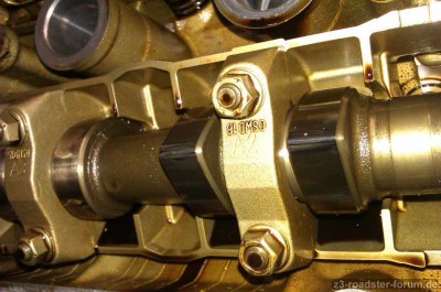

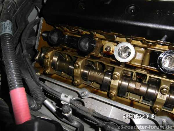

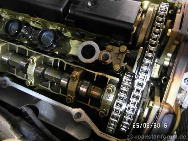

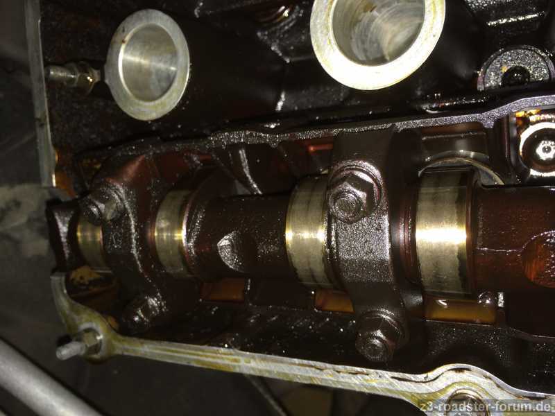

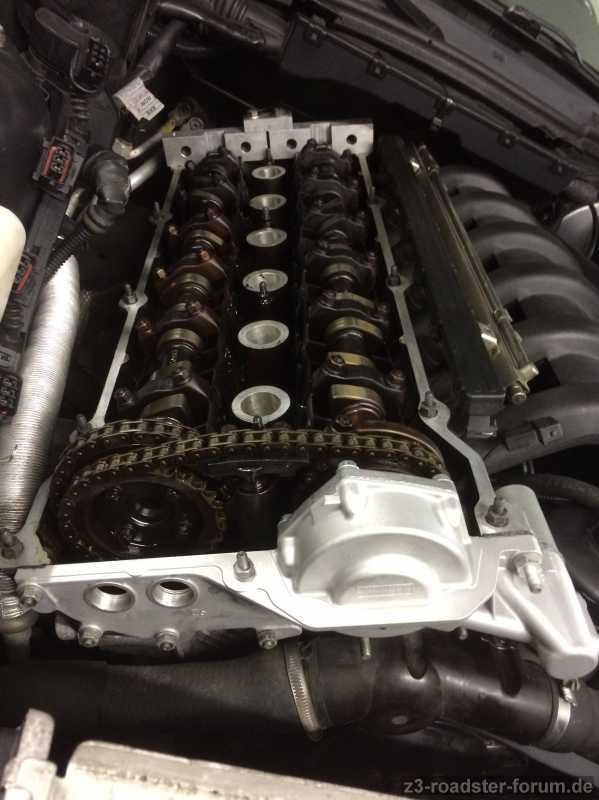

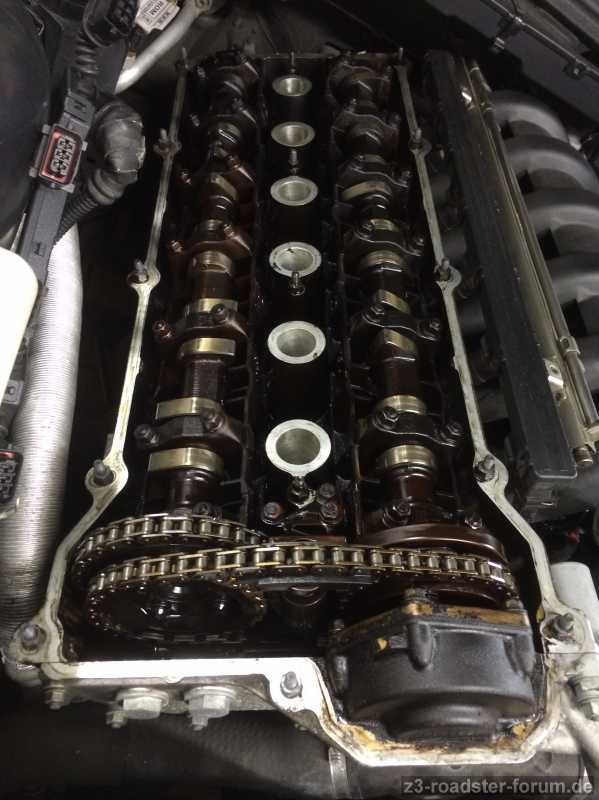

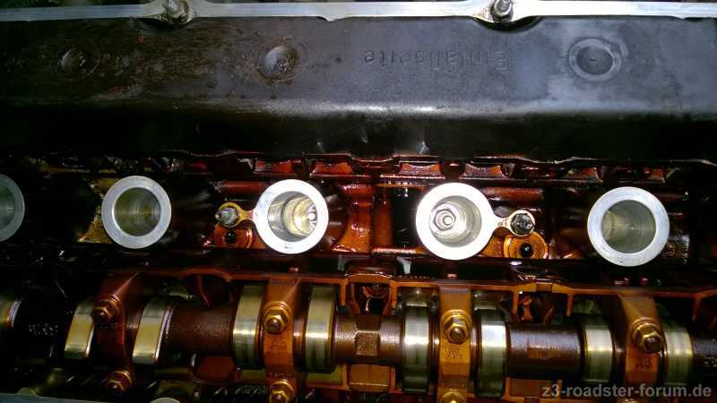

Hallo an Alle,

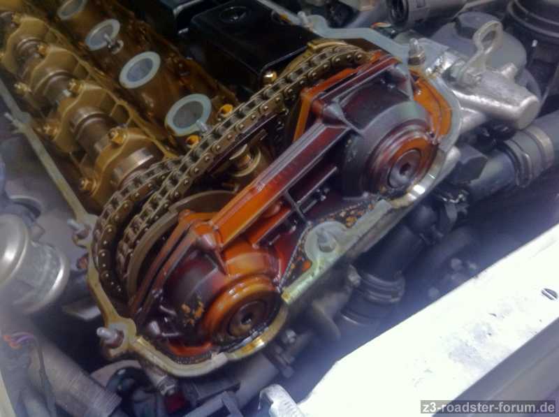

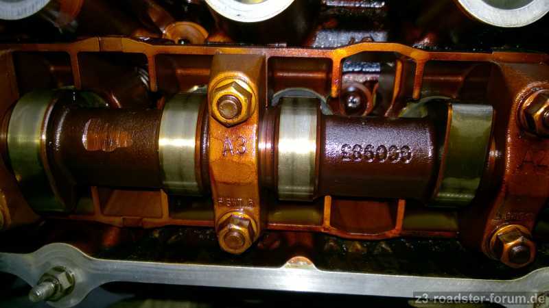

ich habe letzte Woche einige Arbeiten an meinem Coupé erledigt, darunter war auch der Austausch der ziemlich maroden Zylinderkopfhauben-Dichtung. In diesem Zuge, habe ich auch gleich die SV überholt. Nun wollte ich mal meine Bilder vom Innern präsentieren und evtl. Bilder von anderen, die diese Arbeit schon gemacht haben, sehen und die Zustände vergleichen.
Gesamtansicht mit alter VANOS
vorderer Bereich (Zyl. 1&2)
hinterer Bereich (Zyl. 5&6) Einlass
hinterer Bereich (Zyl. 5&6) Auslass
Gesamtansicht mit neuer VANOS
Ich würde ich über ein paar Vergleichsbilder freuen.
Danke im Voraus an Alle
Gruß Matze

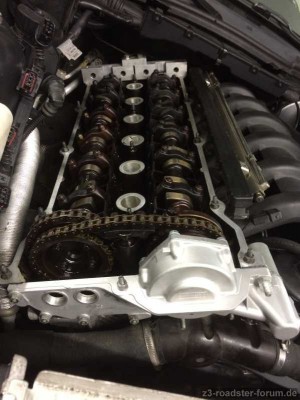

Beitragvon Sperre » 27.03.2016 10:27

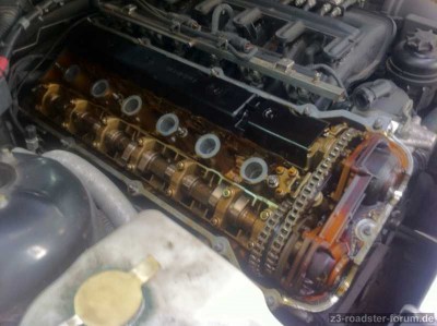

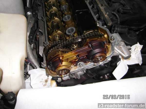

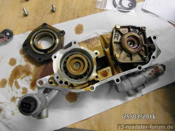

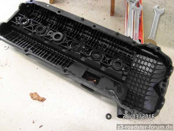

Da kann ich schnell antworten.
Erneuere gerade bei mir Vanos, Disa und KGE.
Vanos ist fertig und der Rest wird heute erledigt.
Die Fotos vom Ventildeckel ist mit den Resten der alten Dichtung. Ebenso sind im Zylinderkopf noch Reste der alten Dichtung. Beim Entfernen zerbröselt die völlig ausgehärtete Dichtung und fällt in den Kopf. Muss man alles vorsichtig entfernen. Die Vanos war völlig hinüber.
Zum Kopf: Es war nach 15 Jahren der erste Wechsel. Nockenwellen sehen gut aus.

Re: Vergleich: Zustand nach 172.000 Km
Beitragvon Matze36/8 » 27.03.2016 11:16
Guten Morgen,
supi, danke für die schnelle Antwort und deine Bilder!
Dein Ventiltrieb sieht ja noch echt super aus, leider musste ich gestern Abend, nach Recherchen in den Unterlagen des Vorbesitzers, feststellen, dass er eine ganze Weile teilsynthetisches Öl gefahren hat :(
Ich denke, daher rühren die Ablagerungen und die dunkle Verfärbung :cry:
Das kann ich nur bestätigen, meine Dichtungen waren auch hart wie Stein, ich musste Sie in mühevoller Kleinarbeit entfernen.
Bei mir waren es auch noch die ersten Dichtungen, im hinteren Bereich war sie sogar schon gebrochen, dort lief das Öl wie aus dem Wasserhahn :pssst:
Luxus war die Reparatur absolut nicht...!!!!
Ich habe nun von MotorClean Lösungen gelesen, ich stehe dem ganzen aber sehr skeptisch gegenüber, ich habe Angst, dass ich mir die Kanäle mit dem gelösten Dreck verstopfe :oops:
Ich fahre nun super Öl von LiquiMoly und mache auch mindestens einmal im Jahr Ölwechsel, was bei max 9.000 Km eigentlich schon übertrieben ist.

Ölwechselintervalle verkürzen und vorzugsweise vollsynthetisches nehmen, dann wird der über die kommenden Jahre auch wieder sauberer und heller.

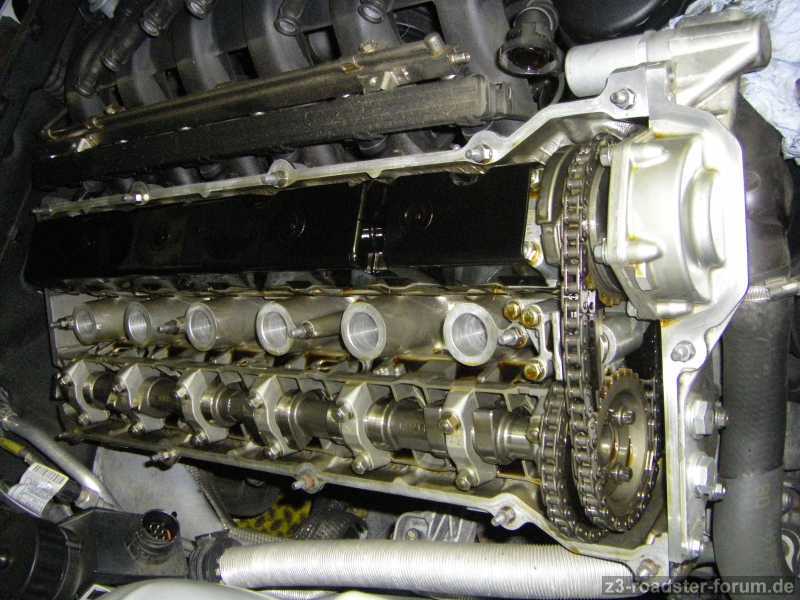

Beitragvon VauZwei » 27.03.2016 17:49

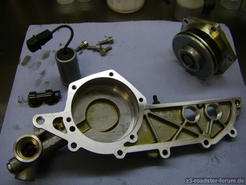

Ventildeckel und Single-Vanosrevision mit Beisan Ringen nach 15 Jahren und 50TKM:
Ölwechsel gemäß Serviceanzeige beim VFL M52B28 meldet sich bei uns ca. alle 15 TKM.
Verwendetes Öl: BMW Longlife SAE 5W-30, sieht dann so aus:

Beitragvon Matze36/8 » 28.03.2016 09:26

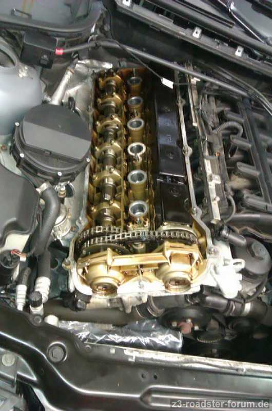

danke für eure Rückmeldungen und Vorschläge!
Nach weiterer Recherche werde ich keine "MotorClean" Produkte verwenden, ich fahre schon seit vielen Jahren und Kilometern folgendes Öl in meinen 6 Zylindern "Liqui Moly Leichtlauf High Tech 5W-40" und meine Motoren haben immer top ausgesehen.
Hier ein Beispielsbild meines E46 325i (Laufleistung: 120.000 Km) bei der VANOS Rep.:
E46 325i M54
E46 325i M54_1
Ich werde einfach, wie vorgeschlagen, meine nächsten Ölwechsel-Intervalle verkürzen!

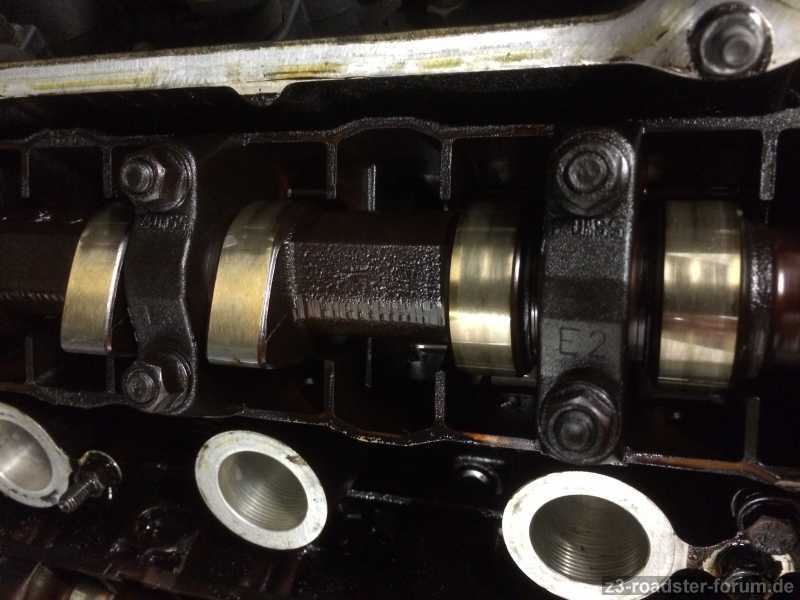

Beitragvon Tripple-Z » 28.03.2016 16:54

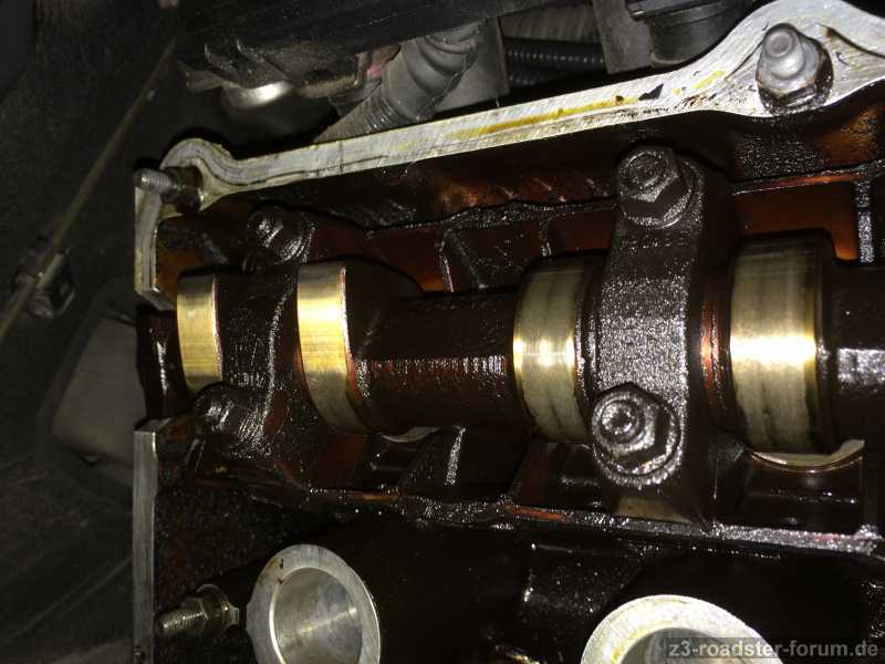

Hi,
hier noch ein 2.8er SV, mit 230.000 km. Lt. Vorbesitzer wurde nur das günstige Öl gefahren und der Wechsel war schon paar Lenze her :wink:
Naja...Bilder sprechen für sich.
Die VANOS innen war gar nicht mal soo schlimm.
