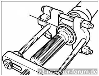

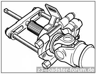

Hallo zusammen
Ich wollte fragen, ob das Mittellager von der Kardanwelle selbst gewechselt werden kann? Wir haben eine gut ausgestattete Garage mit Hebebühne usw, dazu ein paar ausgebildete Mechaniker, jedoch niemand, der auf BMW Arbeitet :oops:
Gibt es eine Anleitung zum wechseln des Mittellagers? Welche Teile sollte man gleich mitbestellen zum wechseln?
Hardyscheibe sieht bei mir noch sehr gut aus.
mfg und Danke

kurze Anleitung:
- Auspuffanlage abbauen (Kupfermuttern ggf. anwärmen um ein Abreissen der Bolzen zu vermeiden)
- Wärmeschutzblech abbauen
- Versteifung Tunnel abbauen
- Gelenkwelle ausbauen
- vor Teilen der Gelenkwelle Stellung Vorderteil zu Hinterteil kennzeichen (wegen Erhaltung der Wuchtung !)
- mit Spezialwerkzeug oder passenden Abzieher Mittelllager abziehen (siehe Bilder 1 + 2)
- Mittelllager mit Spezialwerkzeug oder passenden Rohr auftreiben (siehe Bild 3)
- Zusammenbau in umgekehrter Reihenfolge
- Achtung -> Mittellager 2 - 4 mm in Richtung Kreuzgelenk vorspannen
- alle selbstsichernden Muttern und Auspuffdichtung erneuern
Viel Spass und Erfolg dabei ......... :)
