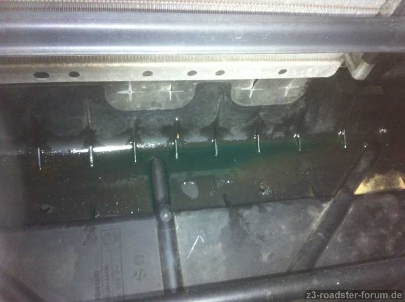

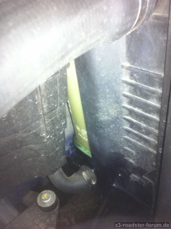

mein Z3 verliert Kühlwasser, bemerkt durch erhöhte Temperatur (zum glück noch nicht im roten Bereich) und fehlende Heizleistung im Innenraum. Nach einem Blick in den Ausgleichsbehälter stelle ich fest, dass der Wasserstand bis ans untere Ende gesunken ist, ungefähr da wo der "gelbe durchsichtige Kunststoff" aufhört. In der Wanne vor/unter dem Kühler ist auch Wasser zu sehen, ebenso außen am Ausgleichsbehälter.
Das merkwürdige jedoch:
Er verliert nicht permanent Wasser, sondern ich habe den Eindruck das es nur verloren geht, wenn er heiß ist.
Also in der Garage ist kein Wassser auf dem Boden, an der Tankstelle als ich kurz getankt habe, ist es aber unten rausgetropft.

Event. ist es nicht der Kühler, sondern der Verschluss oder die Anschlussleitung...
Den Kühler und somit das System erstmal abdrücken lassen, dann sieht man sofort, ob es dicht bzw. wo es leck ist. Falls man nichts sieht, ist es der Verschluss.

Die BMW Kühler werden an der Dichtung vom Ausgleichsbehälter gerne undicht, womöglich hier auch der Fall.
Da du aber eh in die Werkstatt fährst, werden die sich das genauer anschauen und auch das richtige Teil austauschen.

eventuell auch der ausgleichsbehälter an der unteren dichtung undicht
