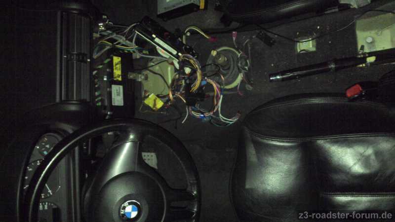

Anbei nich ein Bild von der position des Airbag St.G., bzw wo es hingehört.
Auf dem Foto ist es schon ausgebaut.
Position ist auf dem Tunnel unter dem Heizungsbedienteil.
