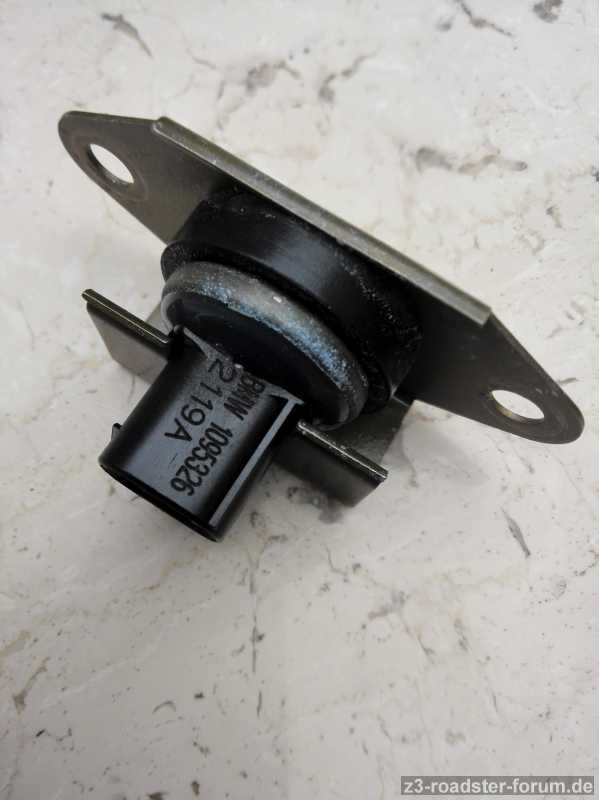

Beitragvon nordic02 » 22.10.2015 13:24
Hallo, sorry iwie sind meine Benachrichtigungsregeln wohl nicht richtig eingestellt :?:
Es war bei mir der Querbeschleunigungssensor (Standort: unter dem Teppichboden Fahrersitz)
Aber bitte immer die Batterie abklemmen, sonst gibt es auch noch ein Airbag-Fehler.
Die alte Nummer: 1095326
Neue Nummer für Nachfolgemodell: 37146781405 (knappe 100€)
Foto
