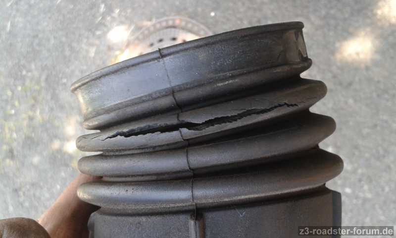

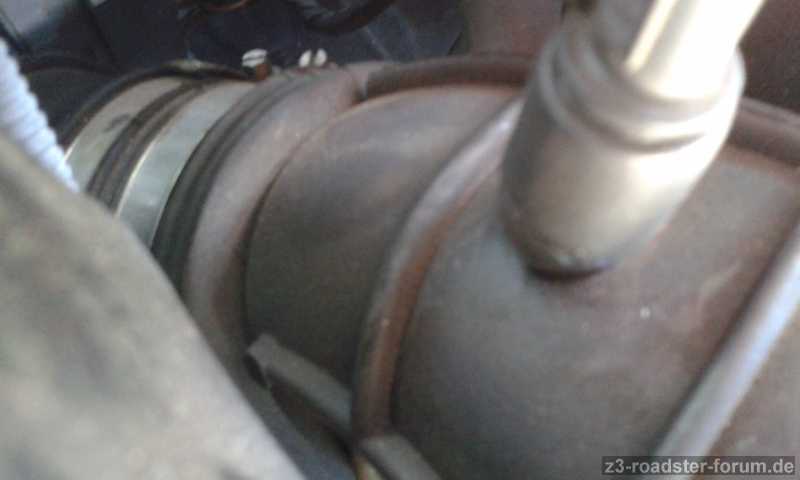

Habe seit einiger Zeit einen Pfeifton / Zischen aus dem Motorraum vernommen. Je nach Last mal mehr mal weniger. Hatte da den Luftschlauch in Verdacht und hatte Recht!
Der Schlauch wurde vor sechs Jahren schon mal gewechselt. Ist ein bekanntes Problem.
Teilekosten € 23,- beim Freundlichen.
Nur mal so zur Info! :mrgreen: :bmw:
