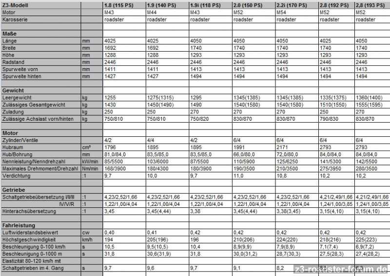

Wie kann es sein, dass ein Auto bei gleichem Hubraum, 1 KW mehr Leitung und gleicher Übersetzung zwei Zehntel schneller beschleunigt und gleichzeit auch in der Endgeschwindigkeit 7km/h schneller ist.
Mir schließt sich eigentlich das Eine gegen das Andere aus > mehr Höchtgeschwindigkeit, schlechtere Beschleunigung, das war mein Verständnis bei sonst gleichen Grundvorraussetzungen.

Das schlagen die Doppelvanos zu (besserer Drehmomentverlauf) der 193PS Motor ist ein M52TU mit Doppelvanos und der 192PS ist ein M52 mit Singelvanos.

Steinbeizzzer hat geschrieben:Das schlagen die Doppelvanos zu (besserer Drehmomentverlauf) der 193PS Motor ist ein M52TU mit Doppelvanos und der 192PS ist ein M52 mit Singelvanos.
OK, das akzeptiere ich als Grund bei der Beschleunigung, aber nicht bei gleicher Übersetzung bei VMAX

Auch hier spielt wieder das Drehmoment mit, wenn ich im Enddrehzahlbereich eine leicht größeres Drehmoment habe so kann der Motor etwas höher drehen nicht viel aber 100 1/min sind da gleich zusammen daher die 7 km/h.

Steinbeizzzer hat geschrieben:Auch hier spielt wieder das Drehmoment mit, wenn ich im Enddrehzahlbereich eine leicht größeres Drehmoment habe so kann der Motor etwas höher drehen nicht viel aber 100 1/min sind da gleich zusammen daher die 7 km/h.
Aber jetzt kommts, der M52TU hat ein um 25 kg höheres Leergewicht und eine um 20 kg zusätzlich erhöhte Zuladung
Nehme ich jetzt das kg/PS liegt der VFL bei 6,953, der NFL bei 7,046
Bei Maximaler Zuladung verschlechtert sich das nochmal zu Ungunsten des NFL: VFL: 7,864 NFL: 8,056
Wenn man den Duchzug 80-120km/h (0,1 sek Differenz) und Beschleunigung 0-1000m (0,2 sek Differenz) nimmt, da sehe ich es noch ein bißchen ein.
Aber nochmal, wir reden bei gleicher Übersetzung mit schlechterem Leistungsgewicht von 2/10 besserer Beschleunigung, das muss man erstmal verstehen.

PS sind nicht alles das Drehmoment bzw dessen Verlauf ist entscheidender.

Ich denke auch das der Drehmomentverlauf entscheident ist, der DV M52B28(TU) hat immerhin sein maximales Drehmoment 450 U/m früher ereicht als SV M52B28.
Der M52B28 Roadster läuft bei Vmax auch nicht bis in den Begrenzer, da sind also noch ein paar Umdrehungen "Luft" für etwas mehr Vmax. und im 5. Gang sind Ein- Zweihundert umdrehungen auch einige Km/h.
