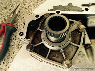

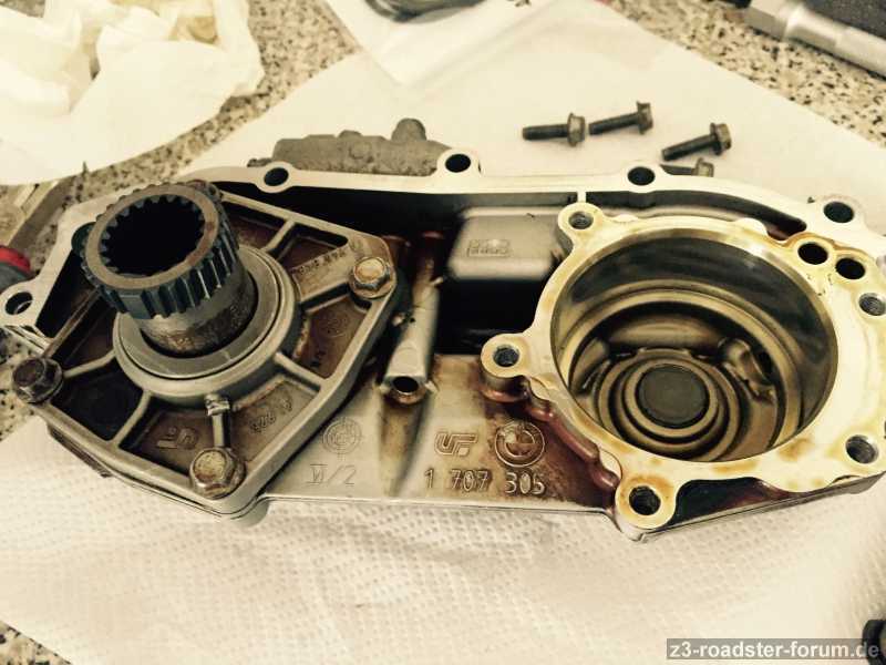

Habe angefangen mit einem guten Freund dir Dichtungen zu wechseln.
Die Vanos habe ich aber separat gekauft da ich nicht erst den Motor öffnen wollte bevor ich überhaupt weiß ob ich das wechseln schaffe.
Die Dichtungen haben wir alle erneuert oder haben es noch nicht ausgetauscht die Vanos an sich.
Jetzt im Nachhinein kommt mir die Vanoseinheit irgendwie optisch sehr verdächtig vor.
Hier ein paar Bilder
Kann mir jemand sagen ob das eine Doppelvanos für den 3 Liter Zetti ist oder der Verkäufer falsche Angaben gemacht hat.
Wenn da was nicht stimmt kaufe ich bei BMW eine neue Vanos und die Beisanringe noch einmal.

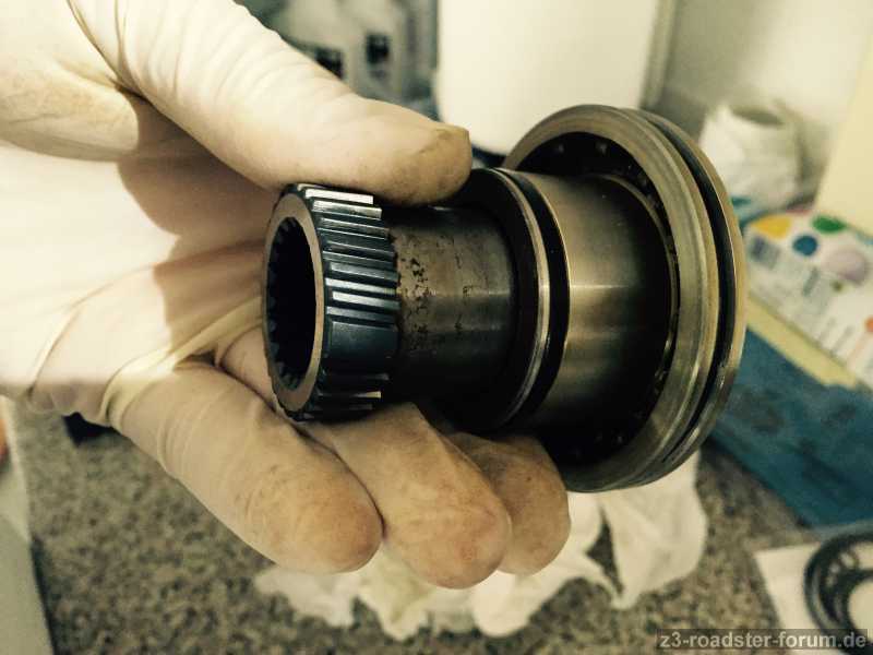

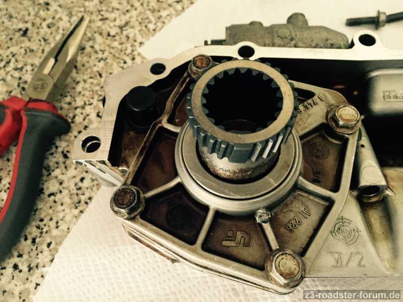

Dieses Teil auf dem Kolben irritiert mich
Habe das auf Bilder so nie gesehen
Das letzte Bild

Beitragvon davet » 06.08.2015 11:34
Würde sagen ja, und wenn man die Nummer die drauf steht auf Google einkloppt 1707305 findet man tausende Treffer auf M54.
Warum haste nicht direkt eine Revidierte Vanoseinheit bestellt?

Beitragvon davet » 06.08.2015 14:07
Die Zahnwelle ist meiner Meinung nach zuviel, die müsste eigentlich noch im Motor Stecken.

Beitragvon robby1975 » 06.08.2015 14:39
davet hat geschrieben:Die Zahnwelle ist meiner Meinung nach zuviel, die müsste eigentlich noch im Motor Stecken.
http://www.leebmann24.de/bmw-ersatzteil ... 11468&vin=
Hallo
Ja du hast recht...mich hat vorhin auch ein guter Freund und Mechaniker angerufen und nun ist es draußen.
Dir auch noch ein Danke
