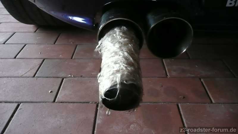

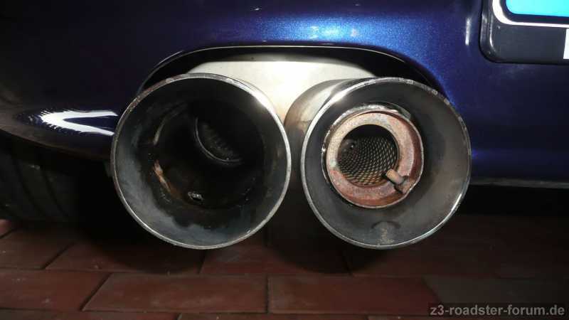

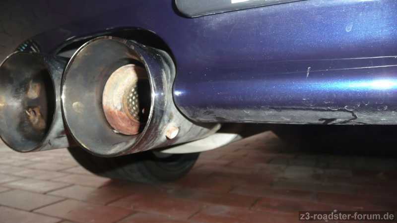

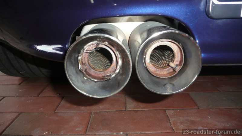

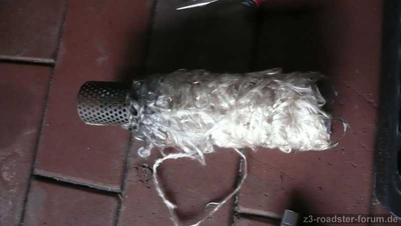

Beitragvon mystica » 02.08.2015 09:42
nachdem mich Uwe gefragt hat, wie das mit den DB Killern funktioniert, hier ein paar Bilder wie ich es gemacht habe.
Die Dämmwolle gibt es bei Amazon, die "Killer" einfach über Google Suche. Man braucht halt den Innendurchmesser des Endtopfes, damit man die richtigen DB Killer bekommt.
Die größte Auswahl dazu findet an bei den Motorrädern in der Hauptsache HD.
Schöne Grüße

Re: FMS Sportauspuff
Beitragvon mystica » 02.08.2015 18:58
Hallo Kay-Uwe,
wie ich Dir schon geschrieben habe, die Dämmwolle ist sehr wichtig, wenn der Auspuff leiser werden soll. Der DB Killer ohne Dämmwolle verändert zwar die Tonlage, bringt aber wenig in der Lautstärke.
Bei der Dämmwolle ist darauf zu achten, das sie nicht zu fest auf dem Dämpfer sitzt, aber auch nicht zu locker. Bei fest kann es sogar sein das der Auspuff lauter wird, bei zu leicht schiebt es die Wolle zusammen. Da hilft nur ausprobieren. :roll: :roll:
