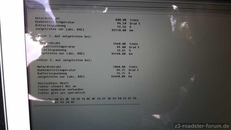

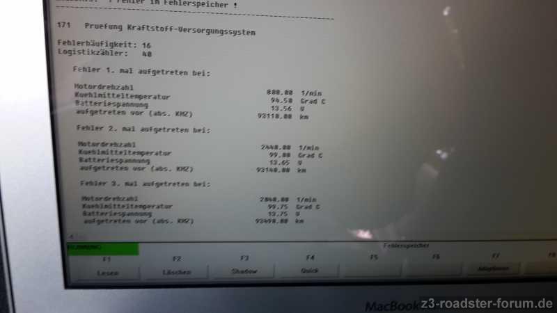

Beitragvon ZettiHH » 11.07.2015 12:38
Moin,
der sporadisch leuchtenden Leuchte auf der Spur habe ich dem Ausleser über die Schulter geschaut und das Ergebnis fotografiert.
Was sagt Euch der Fehler und wie sollte ich sinnvollerweise vorgehen?

Re: Diagnosegerät
Beitragvon seppo » 13.07.2015 19:46
Ich tippe auf Luftmassenmesser. Ist schnell aus und eingebaut, kost recht wenig : http://www.ebay.de/itm/390905134938
