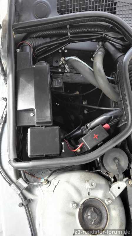

Im Anhang findet ihr Bilder aus meinem Motorraum. Auffällig finde ich, dass es dort ein Messingfarbenes Blech gibt, an dem ein Kabel gehalten wird, dass, so wie es aussieht, definitiv nicht original ist. Ob das mit meinen Fragen was zu tun hat, weiß ich nicht.
Ich hoffe, ihr könnt mir helfen.

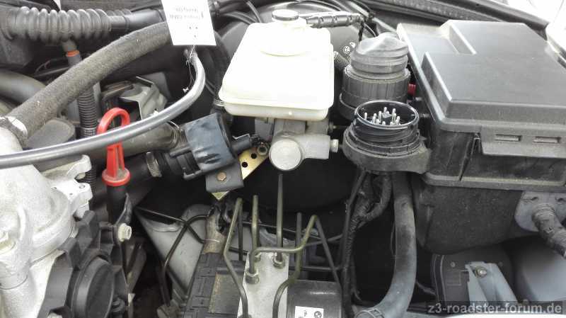

Rechts Sicherungskasten, ein Komischer großer Stecker und mittig ein komisch Messingfarbenes Blech. Was könnte daran fest gemacht sein?
Für was ist eigentlich dieser "lose Stecker" gedacht?
Hier übrigens die Standheizung zu sehen, die schon vom Vorbesitzer eingebaut war

standheizung nachgerüstet ?! an dem messingteil hängt doch ein schlauch mit pumpe oder seh ich das falsch wenn ja haste deine antwort :mrgreen: die komische buchse da gehört noch ein deckel dazu noch vorhanden ? der lose stecker haste alarmanlage eventuell wurde die sirene deaktiviert

das die Kabel einfach so lose herumhängen ist nicht normal. Sie sind zwar bei dem Baujahr vorhanden, aber zurückgebunden und gut versteckt, besonders das vom Steuergerät hinter dem Handschuhfach.
Bei Bild 1 liegst Du richtig, der Motor wird nach dem Sicherungskasten verbaut und dort findest Du auch mit etwas suchen das vorhandene Kabel.

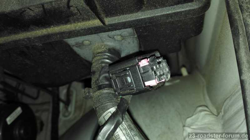

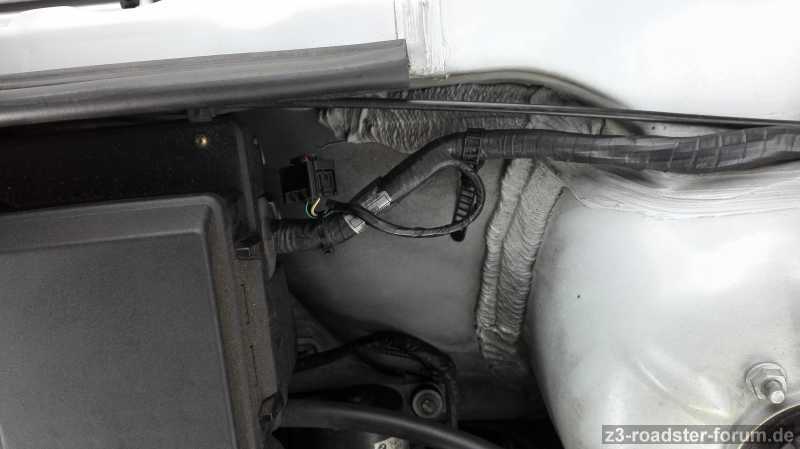

bei dir ist vermutlich das Anschlußkabel für den Stellmotor vorhanden. Der an dem Kabelstrang (Bild 2) zurückgebundene ovale Stecker (vom Sicherungskasten kommend) kann eventuell das Anschlußkabel sein. Obwohl das Baujahr für den großen runden Anschlußstecker spricht :roll: , kann es sein, dass auch wegen der vorhanden Anschlüsse für den Kupplungsschalter alle erforderlichen Kabel bereits installiert sind.

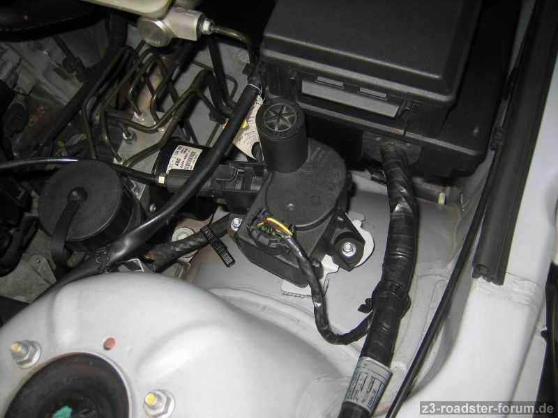

Der Stellmotor wird seitlich vom Federbeindom mittels speziellem Halter (41 14 8 401 744) montiert. War damals als ich meinen Tempomat nachgerüstet habe für unter 5,00 Euro bei BMW zu kaufen. Leider müssen dafür drei Löcher gebohrt werden und mit speziellen Schauben versehen werden. Ich habe für mich eine andere Lösung entschieden und wollte ich nicht anbohren. :wink: :wink:
Ich füge mal ein Fotos bei.
Wenn du nicht weiter kommst, kannst du ruhig Fragen stellen.

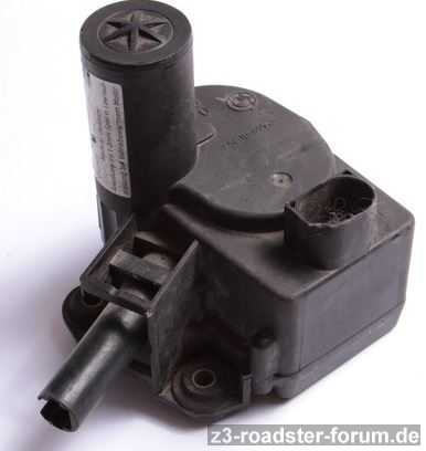

Ist es möglich, dass ich einen anderen Stellmotor habe? Ich habe ihn bei Ebay gebraucht gekauft, er soll für den E36 / M43 Motor geeignet sein. Zwei Fragen:
  • Die Buchse sieht so groß und Rund aus. Der freie Stecker bei mir eher Eckig (siehe Bilder)
  • Ist es möglich, dass auch die Halterung nicht für den Zetti gedacht ist?

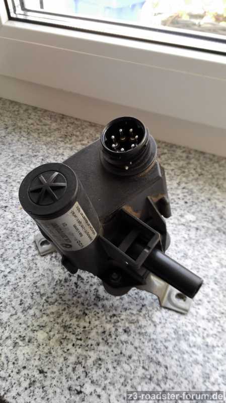

Mein Stellmotor von Ebay, der laut Angaben ja passen sollte, hat so eine große Runde Buchse
Diesen Stecker hätte ich noch frei. Das scheint der für den Stellmotor zu sein, oder? Ist der Stellmotor dann der falsche?

Ich scheine mir die Frage gerade selbst beantwortet zu haben, es gibt unter der Teilenummer 8369027 einen Stellmotor mit schmaler Buchse und unter der Teilenummer 6571-8360043 eben den, den ich gekauft hatte. Leider schreiben alle Ebay Verkäufer, sie würden alle für die Z3's passen
8369027 (Quelle: Ebay)
Stellmotor schmal.JPG (10.77 KiB) 773-mal betrachtet

also, das Bild vom deinem Stellmotor ist zutreffend für dein Baujahr. Großer runder Anschluß :thumpsup: ! Passt!
Das Problem sehe ich in dem Anschlußstecker, der entspricht keiner Zuordnung. Weder rund noch oval.
Ich befürchte, dass du hier noch einmal über den Schaltplan suchen mußt. Siehe den Hinweis von Steinbeizzer :thumpsup: !
Kann möglich sein, dass der Anschluß im Kabelstrang an andere Stelle sichtbar ist. Ist das Steuergerät dann schon hinter dem Handschuhkasten montiert und mit dem richtigen Anschlußstecker? Und war der Stecker im Kabelstrang vorhanden?

An meinem Zetti habe ich statt Bohrung bei mir mit einem speziellem Klebestreifen und Klettverschluß gearbeitet, den Halter aufgesetzt und den Stellmotor mit den Schrauben befestigt. Hält seit fast sechs Jahren perfekt.
Norbert

sehe gerade, an deinem Stellmotor ist der erforderliche Halter bereits montiert... :thumpsup:

Habe jetzt nochmal eine Stunde im Motorraum gesucht und kein freies, Rundes Kabel gefunden.
Stattdessen habe ich mir in Ebay jetzt nochmal genau die Anschlussbuchse angesehen, die der Stellmotor 8369027 hat.
Und die scheint ziemlich gut mit dem einzigst freien Stecker im Motorraum übereinzustimmen (siehe Bild weiter oben).
Außerdem Norbertzzz, sieht es auf deinem Bild ähnlich aus.
Ich habe gestern extra nochmal mit dem VIN Dekoder online nachgesehen, mein KFZ ist 11/1996 gebaut worden, EZ war 1997.
Mich verwundert es, dass ihr euch alle so sicher seid, dass der Runde Stecker der richtige ist.
Ich habe jetzt jedenfalls den Stellmotor 8369027 bestellt und werde es einfach testen. Ihr hört von mir. Grüße und Danke soweit
Anschlussbuchse des Stellmotors 8369027
