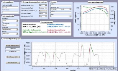

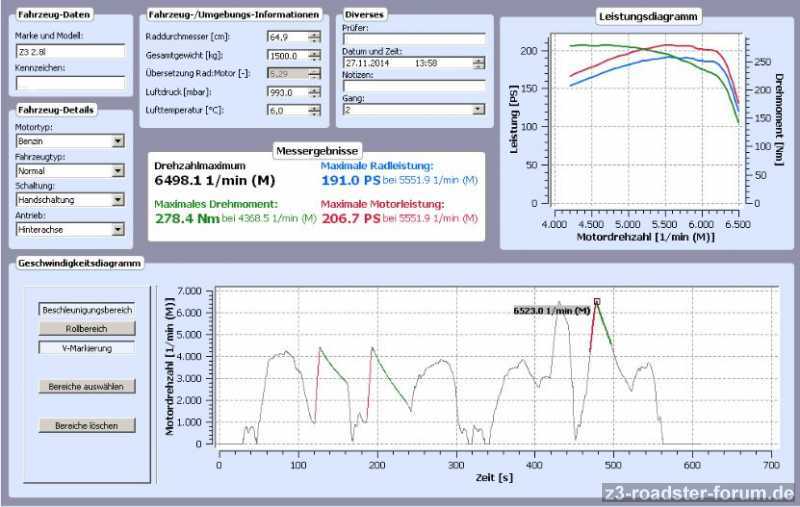

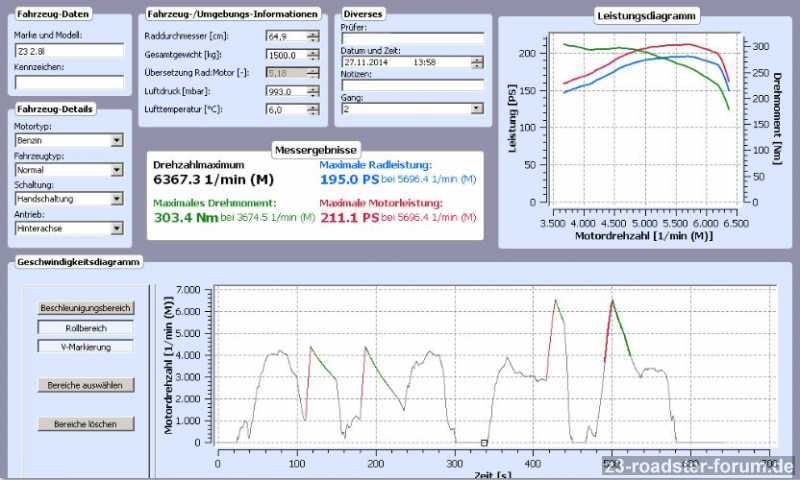

Hallo zusammen,
für alle die nach Infos zum Umbau des 2,8er DV auf M54B30 Brücke suchen, hier ein paar Diagramme dazu.
Die erste Messung ist mit eingebauter Brücke jedoch ohne Anpassung des Steuergeräts. Die zweite nach der Anpassung. Die Differenz waren 4,4PS. Wieviel der Motor mit der original Brücke brachte habe ich leider nicht testen können.
Ich muss noch dazu sagen das die Anpassung auf Super+ abgestimmt wurde und mit Super gemessen. (War halt leider im Tank)
Ob einem die 4,4PS so viel Geld wert sind muss jeder selbst wissen.
Batue

Beitragvon derMaggus » 23.03.2015 19:35
Bei einer Motorsoftware geht es aber nicht um die schönden ~4PS, sondern der Charakteristik. Durch die Brücke gibt es eben eine Möglichkeit in Bereiche abzustimmen, die vorher so nicht gegeben waren. Das Popometer wirds danken!
Beim Drehmoment hat sich doch aber ganz gut was getan. Der Wert ist nicht schlecht!
Was mich eher wundert: Messung am 24.11. um 13:58 Uhr- und zwar beide? Wie geht denn das?
Von wem ist das Kennfeld?

Beitragvon Batue » 23.03.2015 19:46
Die 4,4 PS sind nur die Differenz mit und ohne Anpassung (Beides mit Brücke). Was sich zum Origenalzustand geändert hat kann ich nicht sagen. Es waren auch paar Messungen mit der selben Differenz. Es geht nur um die Differenz, mit paar "falschen" Eingaben hätte man auch 250PS messen können, da geb ich nicht viel drauf.
24.11 geht so das mein Auto auch noch im November angemeldet ist :-) Danach hab ich ihn abgestellt und erst jetzt wieder probiert mit Super+. Ich meine schon etwas zu merken, hoffe ich bilde mir das nicht ein :oops:
Wurde vom Sven angepasst (SGS)
