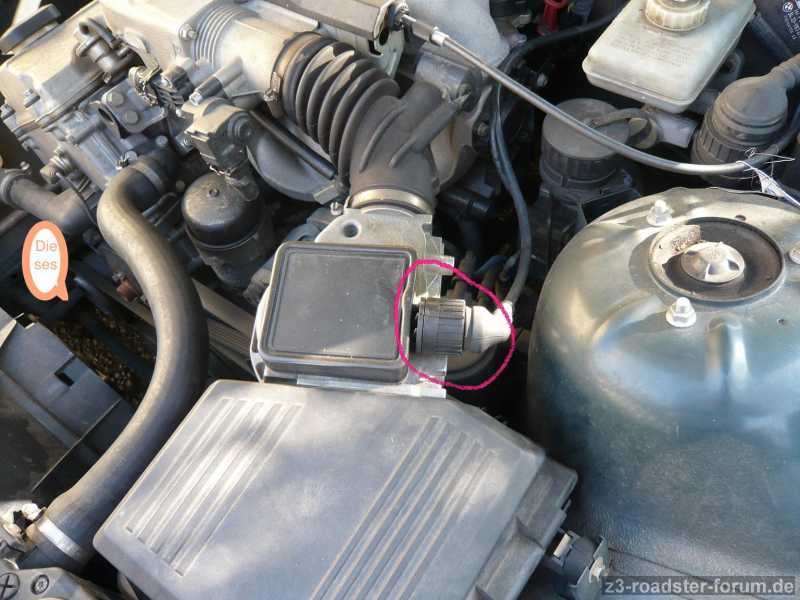

Hi
Da es ein 1.8 (M43 Motor) ist wirds einfacher , dieses Querteil ca 40 Euro geht auch einzeln , aber das Gehäuse bricht nach so langer Zeit gerne.
Nicht der Rosa umrahmte Stecker, sondern das Linke Teil
Bitte nach einbau gut entlüften , lieber 2 mal
