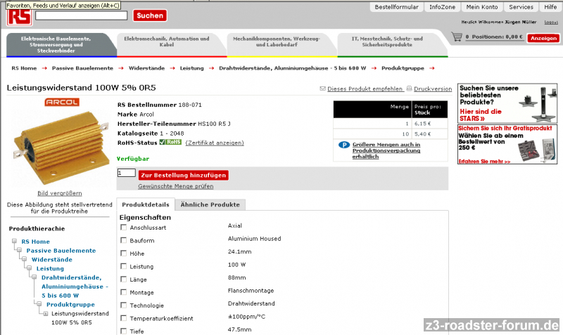

Beitragvon 325i vfl » 31.08.2021 19:56
Beim E30 ist ein 0,5 Ohm Widerstand eingebaut. Diese gehen auch gerne mal kaputt, wenn die Magneten im Motor abgefallen sind. Die Kühlung fehlt dann wenn der Motor blockiert.
Der Anhang ist nicht der original BMW Widerstand, sondern eine kostengünstige Alternative.
